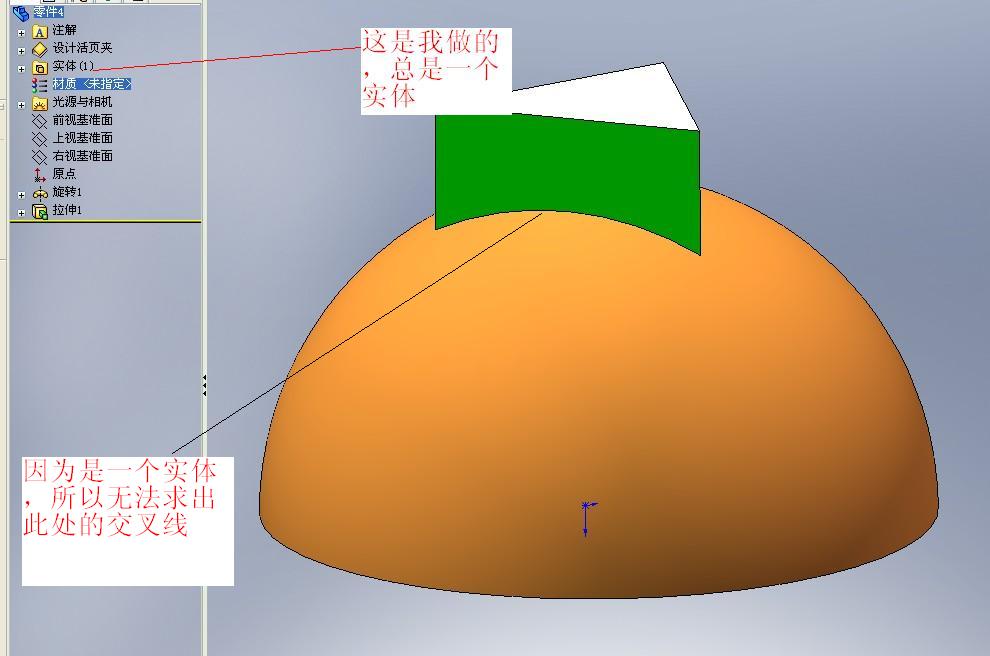

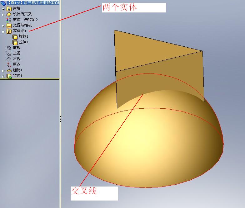

我下载的原文件上是两个实体,为什么我自己画的时候总是一实体呢??
原文件
原文件
发表于 2007-5-13 15:07:37 | 显示全部楼层 来自: 中国山东青岛
把拉伸菜单里的“合并项”去掉应该可以吧

发表于 2007-5-13 15:09:26 | 显示全部楼层 来自: 中国四川成都
很简单,在作第二个特征的时候属性窗口里有一“合并实体”的复选框,取消之后就成多实体零件了
艾飞 + 2 参与讨论

 楼主| 发表于 2007-5-13 16:26:49 | 显示全部楼层 来自: 中国河北邯郸
谢谢各位了,原来这么简单,我自己搞了半天都没有搞出来。
发表于 2007-9-23 11:43:04 | 显示全部楼层 来自: 中国河南信阳
是呀,在拉伸的时候,系统一般默认的是勾选合并实体的!把他去掉就可以了!
! e: i4 ^  W1 ~. t不过去掉后,再镜像的话,好像就不可以了哦
发表于 2007-9-24 00:11:35 | 显示全部楼层 来自: 中国浙江台州
不过,在取消的时候需要注意.如果有拉伸到实体之类的操作,那么就有可能导致后面的操作失败.
