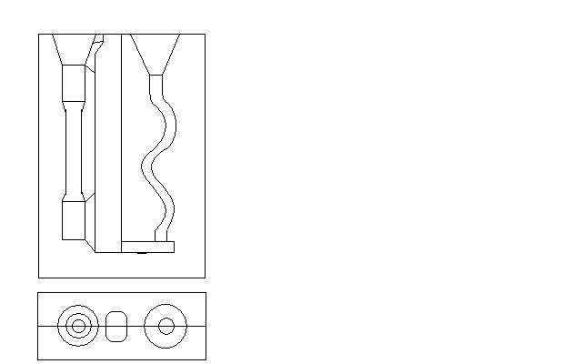

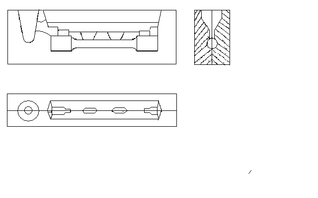

前辈们有了解金属型铸造铝合金拉伸试棒的吗。我们这次课程设计就是设计金属型(不知有没有人用过)3 ]6 ~8 D/ t% w1 t5 Y$ L
这是我看到的两种浇铸方式,老师让我们比较一下。 有些地方还不是很清楚,希望前辈指点; j+ ], H. m  I* h, o+ i- c
未命名1.bmp # B0 \$ T  t" \
水平浇铸,高度低,浇道短,充型平稳,迅速,温度损失小 ,(另:老师说,水平补缩均匀,不过我没理解)* S' D2 k' k. H) _' Q2 Q
校注系统及冒口去除麻烦,易在主要部位留下加工伤痕, Y# Q6 [: j9 c" G1 }# l8 K
# }' u5 q7 y4 m! z! ~/ m竖直浇铸,缝隙式浇铸系统 ,浇道长,液流不平稳,温度损失大,工艺出品率低+ E& C$ ^% j) {! G
浇,冒口去除方便, o$ `2 U6 `9 M8 j6 t) {
(对于这个件儿,蛇形管作用大吗)
) u, `( g/ w) t+ y6 c5 U+ P
/ Q* A) l% d# R* v$ z另外,就是锁紧和定位装置,希望大家能给些例子并讲解以下, 说说涉及的侧重点。

5 i& q7 x' [2 O0 p6 ^5 G关键是老师要求回答为什么这样设计,  比如我们倾向于竖直缝隙浇注,对于后续加工有利.但过来个模具老师看了看就说选水平的,然后说了一些理由我们还没搞明白,人就忙去了,说1972年的标准是不是过时了
 楼主| 发表于 2007-5-14 19:54:06 | 显示全部楼层 来自: 中国河北廊坊
说正题
竖直缝隙浇注,蛇行直浇道,是不是不必要,对于这个铸件) w" i% E8 j1 R; S3 ?

第一种水平浇注冒口大补缩效果很好,浇注高度低,氧化夹渣少,试棒几乎没有什么缺陷,大力推荐;# k( ^% `! D$ @
第二种垂直浇注,氧化较为严重,同时试棒中间补缩不够,绝大部分试棒会有缺陷!想象蛇形浇道可以减少紊流,实际浇注高度超过200mm,效果很差!# M: Z# n* b% @1 f; T4 K( p
另外还有法国标准的倾斜浇注的试棒也不建议使用!
