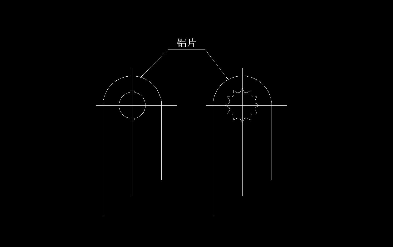

发表于 2007-5-13 08:12:48 | 显示全部楼层 来自: 中国浙江杭州
改内孔形状
改内孔形状,(冲模稍微改一下)。铆钉因受力变形, Drawing1.jpg 向外膨胀,金属会跑到铝片内孔的槽里,这样就牢牢卡住铝片不会转了。1 a- |, S  C' C
; \% t' P% u& d  `9 F+ O% {
[ 本帖最后由 xlphzh 于 2007-5-13 08:17 编辑 ]
userkypdy + 5 应助

下面是我做试验的过程和一些结果,供大家参考分析:' }; u7 d- R8 G3 I
1、用刀子在铆钉上刻线:刻线深度0.1,试验效果不明显。分析原因可能是,深度不够,铝铆钉太软,起不到应有的效果。3 B7 Z( X! P  P9 V) I
2、帽加工成凹心:会影响到外观,没有进行试验。9 q2 \- L( |) A9 H, n0 e
3、改孔形状:有改过,但效果不明显。理论上分析是可行的,将铝片压入异形孔内,并以此定位;实际过程中,铝铆钉太软,压入力度不够,且铝片变形不够,做定位时因为材料软容易失效松动。% a4 E4 i" N4 g% G2 N
( ^7 A6 r, |/ b* O0 t( _准备更改方向,换铆钉材质,改为H62铜,并加上一定高度的划线深度,进行试验。% g% q+ J2 Q; Y/ T8 l

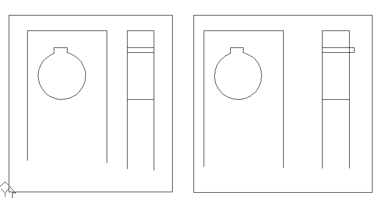

发表于 2007-6-8 18:56:01 | 显示全部楼层 来自: 中国辽宁朝阳
随便画的草图$ c4 g# ^+ `, ~- P
再模具上稍微修改一下
5 f9 ?" A3 @/ ]7 i一个片上开槽4 `7 k1 i1 V& v, r6 L3 P
另一个片上带凸起立边/ w% Q2 U, }- x
装配时候两个对正5 e& Q6 v% F: w+ \! ~4 u
然后铆接! S7 @  T/ a5 t$ i4 ^
具体尺寸楼主自己琢磨
* \6 R9 U2 K; g5 B仅建议形式
userkypdy + 5 应助
