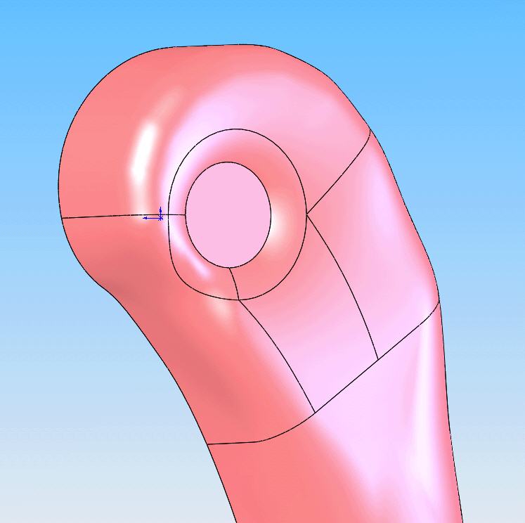

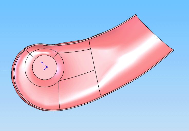

小弟在用SolidWorks做一个单级双吸离心泵的入水流道,中间有一部分缺口觉得好难过渡好,哪位高手曲面用得比较好,帮我平滑过渡一下或者给我一点建议,不胜感激。 入水流道内腔.rar (351.32 KB, 下载次数: 27)

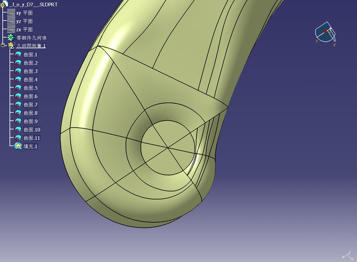

发表于 2007-5-12 23:40:50 | 显示全部楼层 来自: 中国江苏镇江
用CATIA做了下,不知是否满足要求,附上IGS文件。

谢谢大家的帮助,zhuhaoheben上传的文件我的SolidWorks2006怎么打不开的?柠檬咖啡,你方便的时候能不能做出来给我看一下?其实我用其他方法填补过了,就是做得不好。刚学SolidWorks,水平有限,你说的用布尔运算的,我真的不知道怎么下手

SolidWorks2006应该能打开IGS文件的,上楼的兄弟既然都画出来,就传上来!
4 B+ R. U1 @! w5 t/ bsam1983看看上面行不行,有空我一定画!我正准备装 SolidWorks2007

上面做得看起来还好,但好象对我已经做的那部分改动了不少吧,没文件也不好说

发表于 2007-5-14 11:59:02 | 显示全部楼层 来自: 中国河南南阳
楼主的文件做的有些问题,本来很简单的你给复杂化了!
发表于 2007-5-14 12:16:46 | 显示全部楼层 来自: 美国
回复 #12 fanlll 的帖子
呵呵,我也想说这个话的。那个模型做的太复杂了,结果到后面很难收场。
 楼主| 发表于 2007-5-14 12:43:36 | 显示全部楼层 来自: 中国广东佛山
12楼、13楼的两位大哥,我水平有限,只能这样做了,要是你们觉得可以做得简单点,把我做的特征删除掉然后怎样简单就怎样做,当然,我的那些截面和引导线不能变
