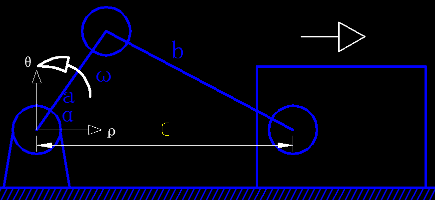

如图中所示曲柄连杆机构,在极坐标系中求距离C的表达式及滑块速度表达式.(a,b为杆长;α为转角,ω为角速度).请高手解决! {2557FAF7-6383-41FC-ABDB-E191966269D3}.GIF 0 K2 @  N1 l  l# r* ?" S6 ~

c=axcosα+(b^2-a^2x(sinα)^2)^0.5
) w$ U% h. w2 hdc/dt=-axωxsinα-a^2xωxsinαxcosα/(b^2-a^2x(sinaα)^2)^0.56 z5 s2 C& B2 x4 @

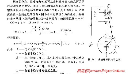

机械设计手册放那里了,与你这个是一模一个样.

已知a,b为杆长;α为转角,求c。余弦定理就可以搞定,高中数学的问题
