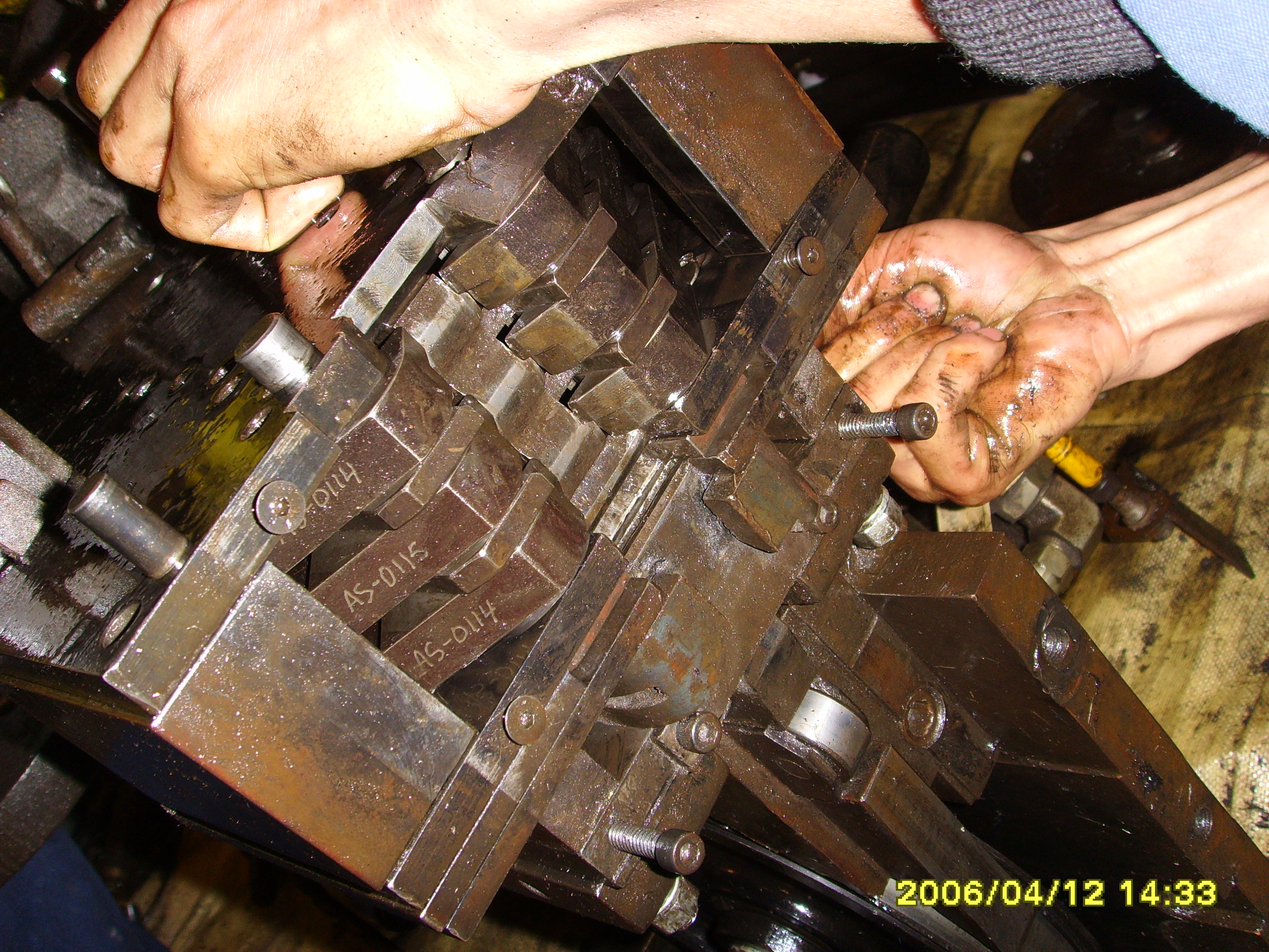

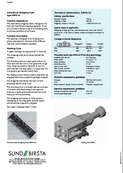

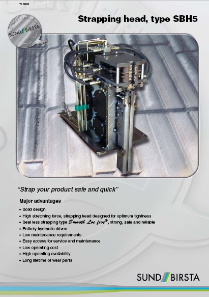

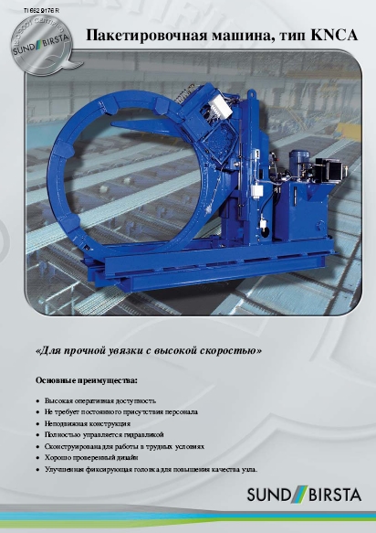

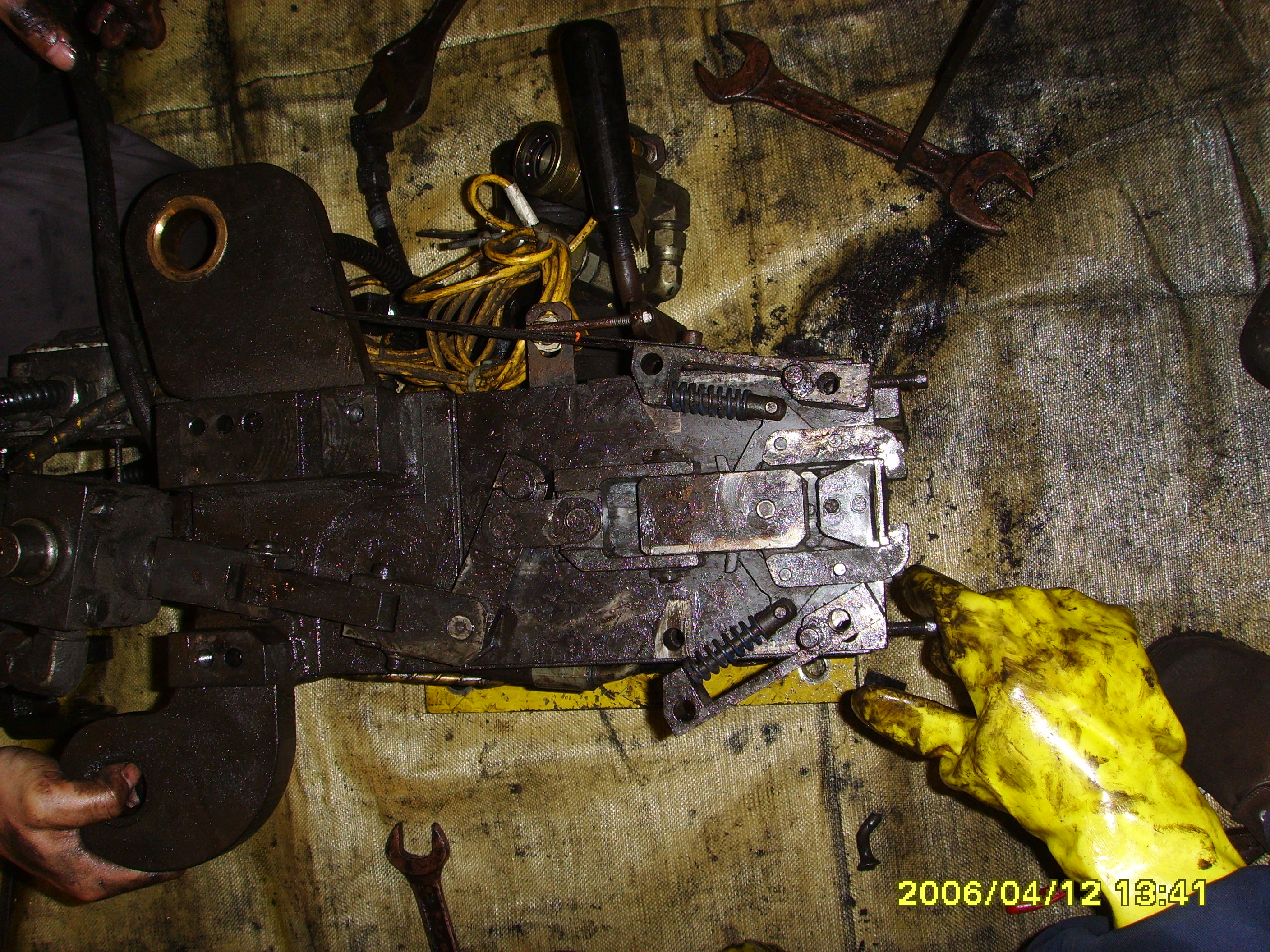

我公司一台摩根带打捆机不是很好,采用加拿大SAMUEL公司打捆头,效果不是很好。4 B  J+ ]. |9 x8 {3 R# \* _) Z& C
想改造,想参考下下SUND BIRSTA公司的SBH5型。5 c# N/ y9 K% |" f6 ]& J5 ~, Z! @! T
SUND BIRSTA公司是世界钢铁精整工业设备的领跑者。
  n" K  w8 e) @- W3 ]+ [. ]8 N可以用SUNDBIRSTA PCH KNA或KNCA型或SMUEL G9GL10型的相关机械、液压、电气资料交流。1 j7 x! R1 x: _- E) _0 x

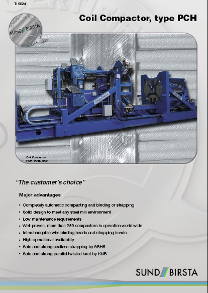

 楼主| 发表于 2007-5-26 11:57:34 | 显示全部楼层 来自: 中国上海
知道的人很少吗?再来几张图,给点提示!+ p4 D1 D( K* g+ I" t! f- v8 I

发表于 2008-11-8 18:08:09 | 显示全部楼层 来自: 中国甘肃嘉峪关
很熟悉的图片。我们就采用的是这种带打包机,效果很好,好象比线打包机故障小多了!
9 j! G3 L1 R/ D  q: I另外,森德斯的打包机国内转化的从来都很不好使,建议与北京森得斯联系,他们已经在国内建厂了!4 l& B- O' A/ P* w; K3 h
