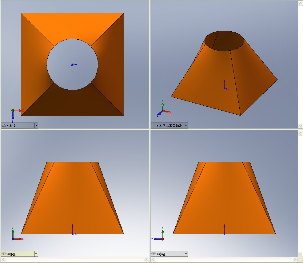

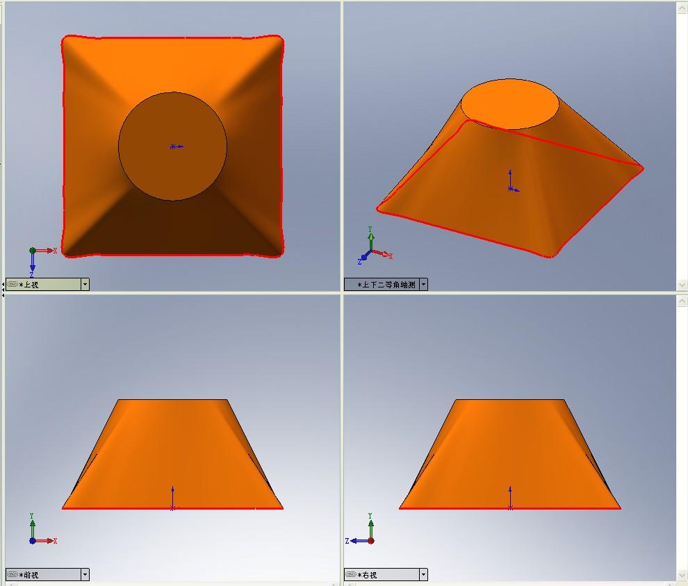

如题: 求助 solid work 做 天圆地方 教程
发表于 2007-5-12 09:07:48 | 显示全部楼层 来自: 中国江苏南京
分别画两个草图,用放样做还是较简单的.
发表于 2007-5-12 12:45:04 | 显示全部楼层 来自: 中国浙江宁波
利用扫描也可建立,但放样较为简单

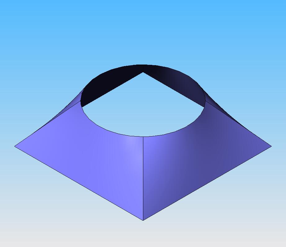

发表于 2007-5-13 15:39:16 | 显示全部楼层 来自: 中国河北邯郸
回复 #1 yangxianlei 的帖子
新手,分别用放样和扫描做了一个。
新建文件夹 (2).rar
159.65 KB, 下载次数: 102

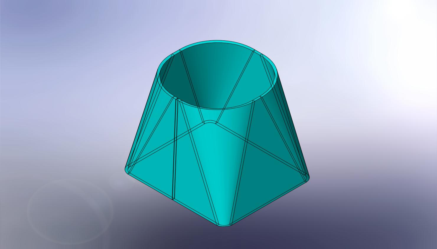

发表于 2007-11-9 11:31:47 | 显示全部楼层 来自: 中国湖北武汉
这样做的不能画展开图,用钣金的就可以画展开图

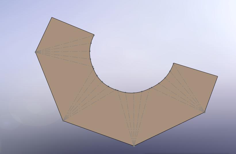

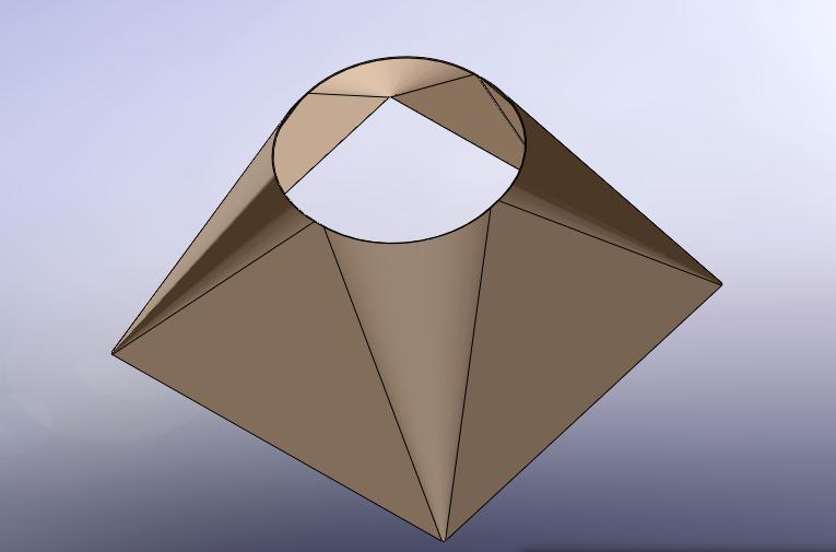

发表于 2008-4-25 19:47:29 | 显示全部楼层 来自: 中国江苏常州
学着做了一个
; J0 c5 c8 [- S* ]5 H) T5 N( T# R  }  Y2 G7 Z5 U
这样的才能加工在制作  % k# z/ I. u' E
+ o8 q; i$ y# ~% p) F实际加工是做成八个三角形的拼接的- c' d) W4 f9 e7 m# o5 F5 D, @; u
  t* ]4 I% v+ N" A' _0 v2 ^
[ 本帖最后由 wzj_711 于 2008-4-25 19:50 编辑 ]

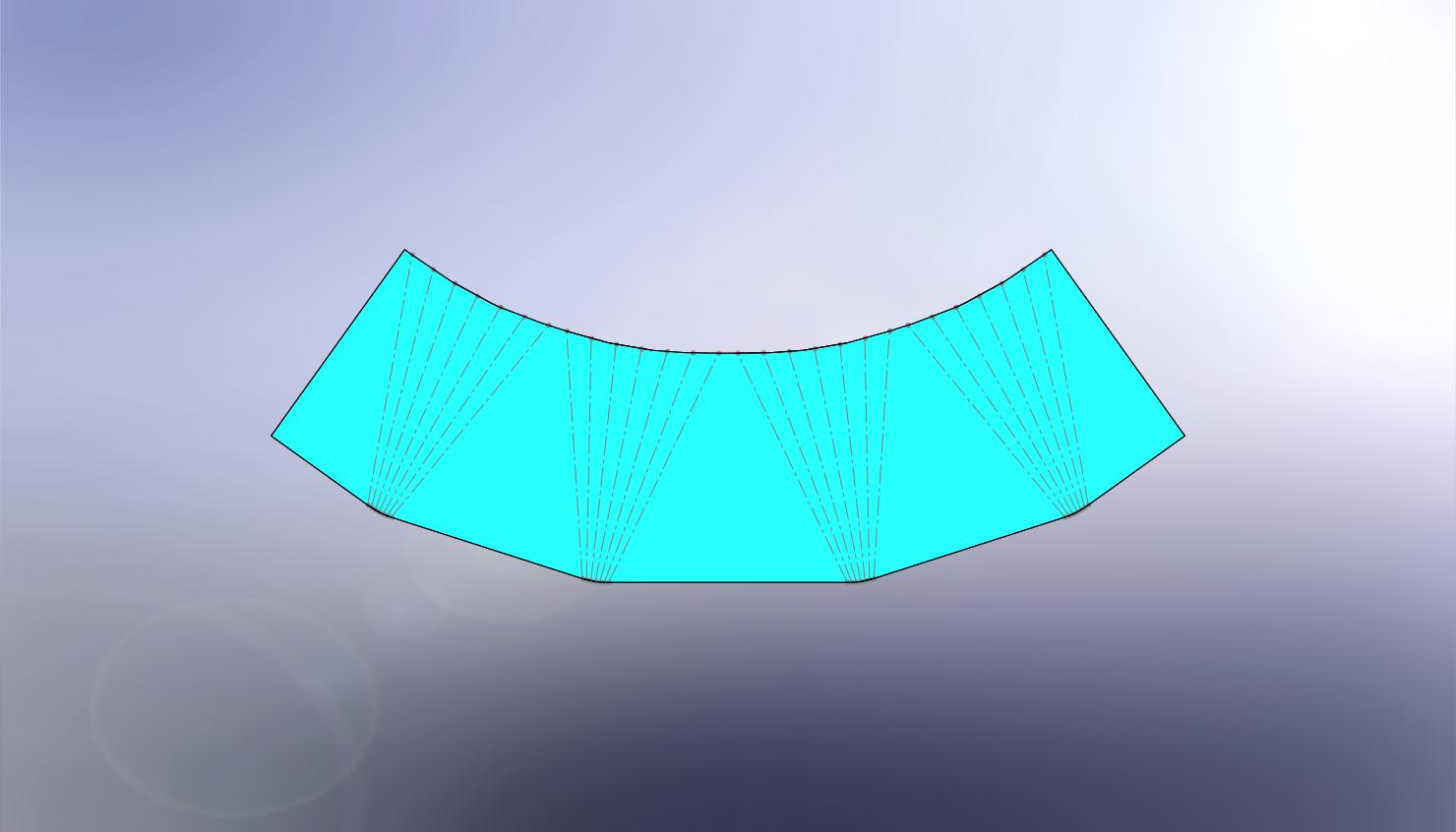

发表于 2008-4-25 19:58:43 | 显示全部楼层 来自: 中国台湾
在這裡9樓小風II大大有GIF教學http://pforum.pccenter.com.tw/vi ... page%3D1&page=1
( z8 c* B: E' x3 V, C有興趣的朋友可以大家研究研究,覺得不錯給小風II大大鼓鼓掌。. K# c( v9 X3 ]5 U( h, h- p
我也傳上我畫的天圓地方圖,大家互相研究交流
天圓地方
天圓地方
展開
展開
