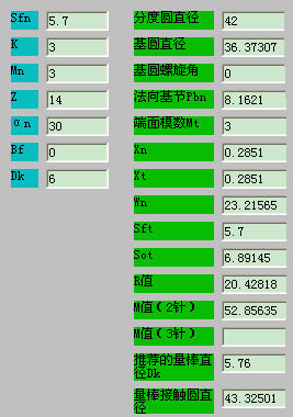

渐开线外花键,齿数Z=14,模数m=3,大径=46.95,小径38.9左右,分度圆齿厚=5.7,压力角30度计算出来不对,是否可能压力角20度或者25度?请问是否有20度或者25度压力角的渐开线花键

标准不一样
此渐开线花键的标准可能不是国标的,很可能是DIN5480标准,常用花键分度圆压力角多为30度。
发表于 2007-5-18 10:04:53 | 显示全部楼层 来自: 中国重庆
渐开线花键一般是30度,也有用37.5度和45度的,当然如果是鼓性齿连接的话就是20度的,以上都是国标,不同的国家有不用的规定
