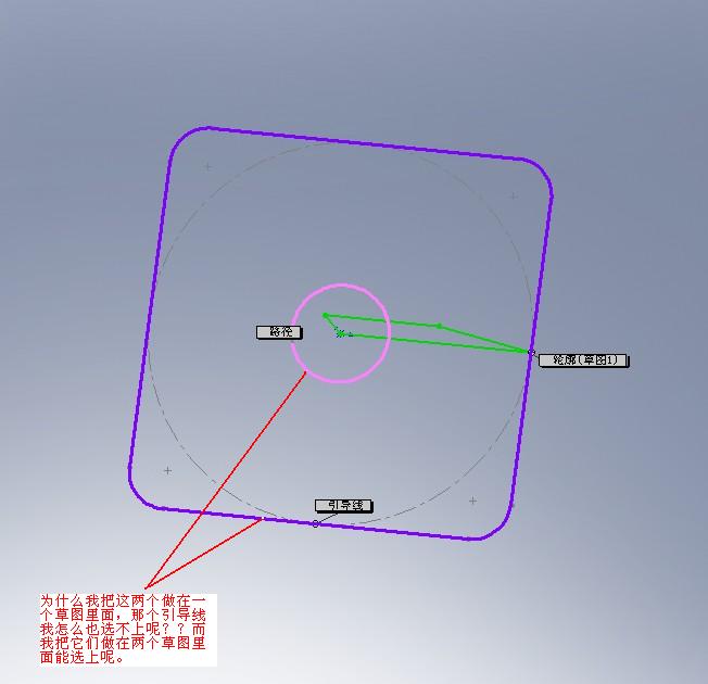

如图所示,我为什么我把外轮廓和内圆做在一个草图里面我想把内圆做为路径,外轮廓做为引导线,外轮廓总无法选上呢??

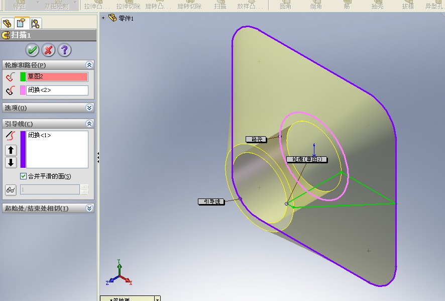

0 N5 i6 d! e) g5 i. r& j我把它们做在两个草图里面就能选上呢,知道帮下忙。

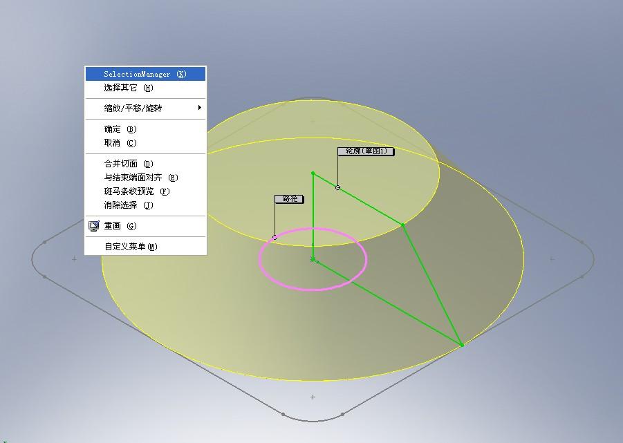

用轮廓选择就可以选了 ~

误导啊!路径与引导线放在一个草图中是常用手法。# s! Y8 G- K6 q" s! H5 }5 u' |
在SW图形区按鼠标右键,按“开始轮廓选择”选项后即可分别选定路径和引导线。

谢谢各位,按2楼和5楼的说可以解决了,在SW图形区按鼠标右键,按“开始轮廓选择”选项后即可分别选定路径和引导线。

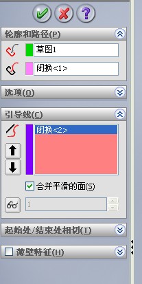

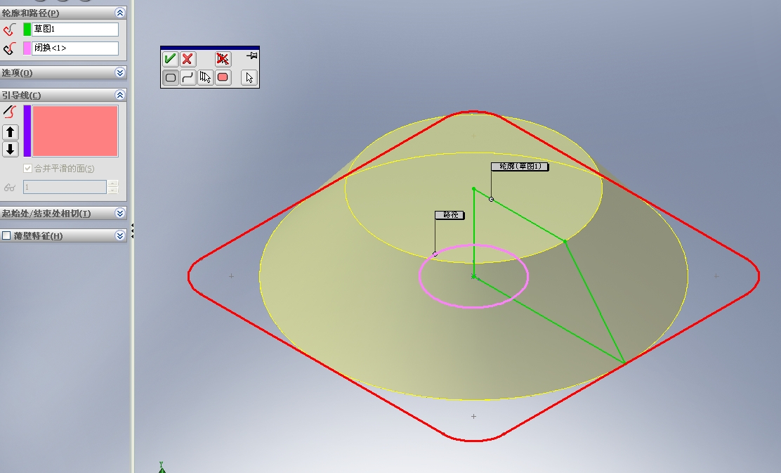

8 s* o8 T8 S# v9 Q0 g7 {) D尝试了一下,确实可以。但是还存在很多各种各样的问题,很奇怪的一大堆问题需要解决,例如经常出现可以预览,但是却不能生成实体的情况。所以即使能够分别选择一个草图中的不同线段,却无法生成实体,还是白搭

( f. K) M" |! ^9 z3 ^5 Q扫描中可以预览却不能成形的情况有时会发生,这与是否在同一草图中作路径和引导线关系不大,即便分别作出草图往往有同样的问题。
/ Y5 B; Q" m8 U/ q6 u/ Q  C谢谢。既然如此,那怎么办?我按照楼猪的模型作了一个相同的,发生了可以预览却不能生成实体的情况,请问怎么办?SW的扫描功能到底有没有规律可循?
