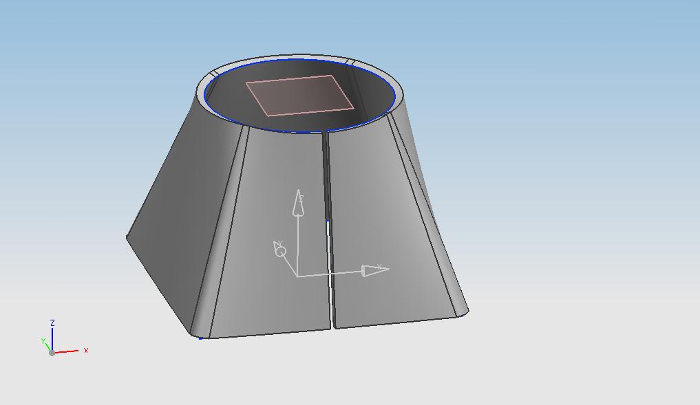

发表于 2007-5-12 00:00:20 | 显示全部楼层 |阅读模式 来自: 中国四川广元
这种钣金该如何展开?

 楼主| 发表于 2007-5-14 20:51:31 | 显示全部楼层 来自: 中国四川广元
我在UG的钣金模块中做的,在UG中能展开吗?

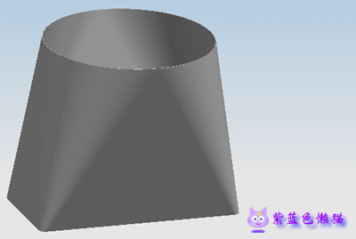

发表于 2007-5-14 20:55:51 | 显示全部楼层 来自: 中国江苏常州
方接圆
+ R$ A% S- A% U4 P, N2 C' ?: A9 R你这种方法,展开了也不会对
. s  l4 J* ]: L因为钣金师傅不会做" Z  ]0 q5 s: `2 a. y+ V1 P, I% @" a

发表于 2007-5-17 10:41:49 | 显示全部楼层 来自: 中国江苏无锡
现实中用普通床子估计最少要最两片然后拼接而成。一次成型的,估计产量不知道大到什么程度,并用的专门设计的急进模多次拉深整形……当然还要看你的东西有多大的,要是不够小的话,那就更本不可能拉了!
发表于 2007-5-17 15:44:04 | 显示全部楼层 来自: 中国江苏苏州
UG应该可以,在钣金中展开.
发表于 2007-5-17 15:48:06 | 显示全部楼层 来自: 中国江苏常州
拉伸的确不错的主意
; M. \+ i' t; w0 a* R我这边用4片拼装起来的,耗料比较多,不过不是拉伸出来的& r; `" t; C+ L

发表于 2007-5-17 16:11:54 | 显示全部楼层 来自: 中国江苏苏州
钣金师傅手工可以做出来了
发表于 2007-5-17 20:55:23 | 显示全部楼层 来自: 中国江苏常州
差不多是这个样子吧
