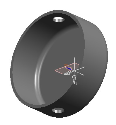

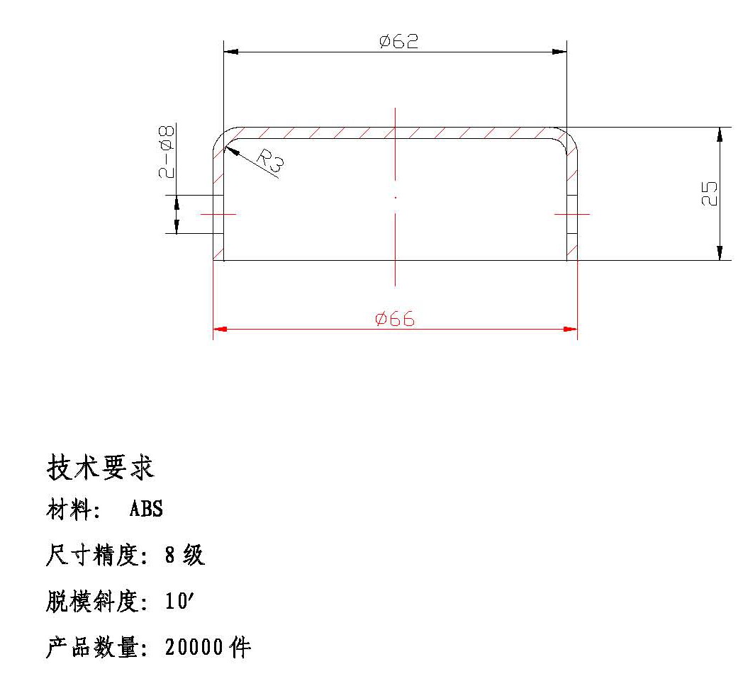

我现在要解决一轴套注塑模具,希望大哥大姐们可以帮帮我啊!

发表于 2007-5-11 15:59:04 | 显示全部楼层 来自: 中国广东中山
这个应该比较简单,口部平面为分型面,底部中心设浇口位置,侧滑块抽芯就可以啦!
发表于 2007-5-11 20:03:13 | 显示全部楼层 来自: 中国香港
楼主脱模斜度10度还是10分?
( I  D/ z3 i6 ~) |8 i: i2 q  a  C尺寸精度8级是公差多小?
# ?( M/ R9 B# Z1 m9 n7 U还有一点很重要这类形的产品变形度很大
 楼主| 发表于 2007-5-14 19:50:42 | 显示全部楼层 来自: 中国江西南昌
塑件的脱模斜度是10分。
3 e( G7 m7 a4 a塑件的尺寸精度该怎么确定呢?公差又是如何确定的?3 u3 f6 O2 n8 r* d, u- |$ p
多谢你们指导!
. q& ~- e. }' v" g! j
! {" I' x8 [1 R( _[ 本帖最后由 blest 于 2007-5-14 19:54 编辑 ]
发表于 2007-5-15 13:02:08 | 显示全部楼层 来自: 中国上海
尺寸精度8级,查塑件产品公差等级标准
mr.lee + 3 应助
发表于 2007-11-15 12:58:33 | 显示全部楼层 来自: 中国江苏苏州
侧面扁胶口两板模结构,两孔抽心。
