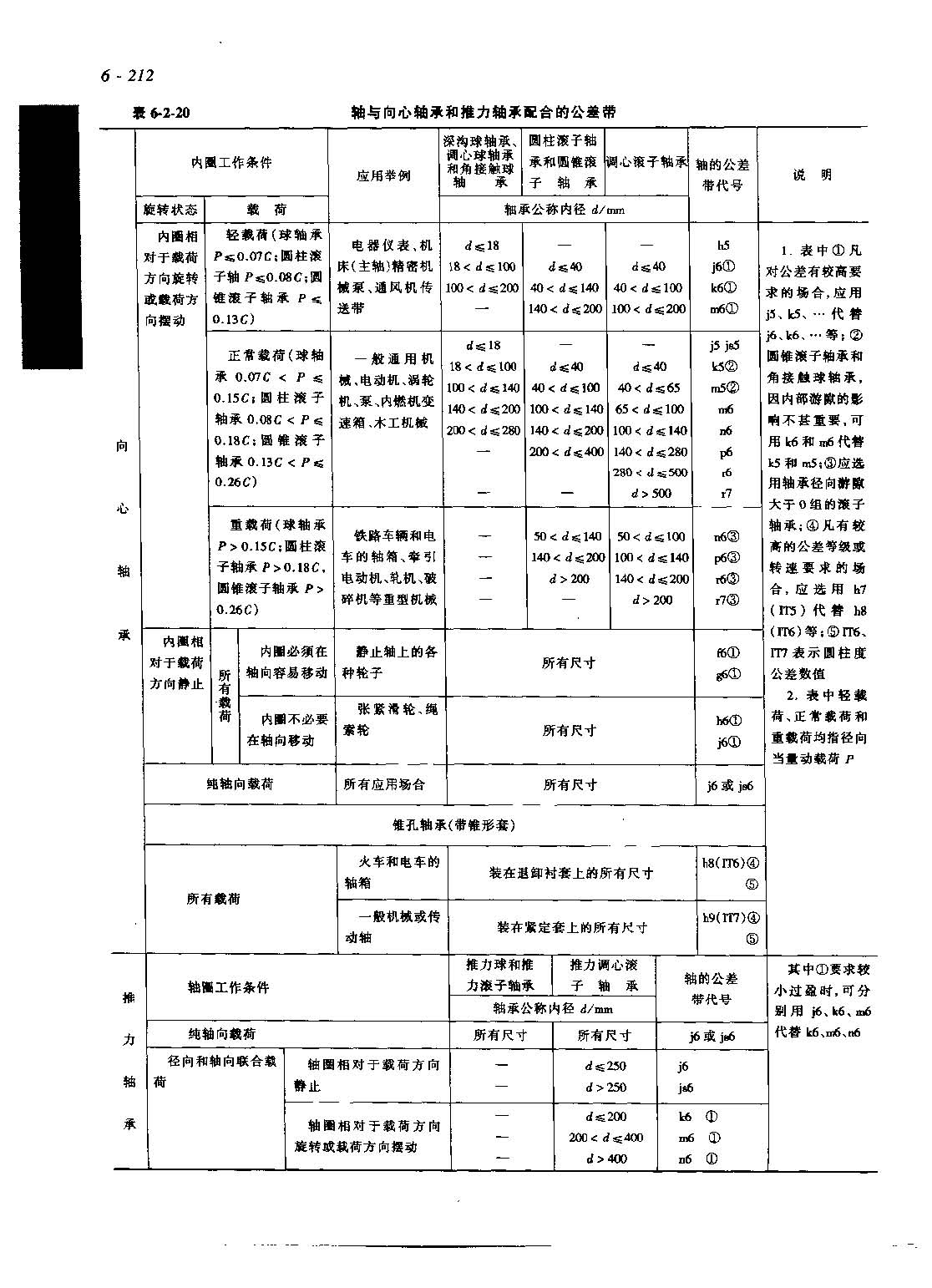

请问各位高手,轴承与轴安装的时候我应该怎么样确定配合公差?拜托!先谢谢了

很多手册中都有这个内容:
: K0 t2 z- }' L" H4 D; s' }9 T5 M3 I4 q! V& h! P

十分感谢hero2006斑竹good
