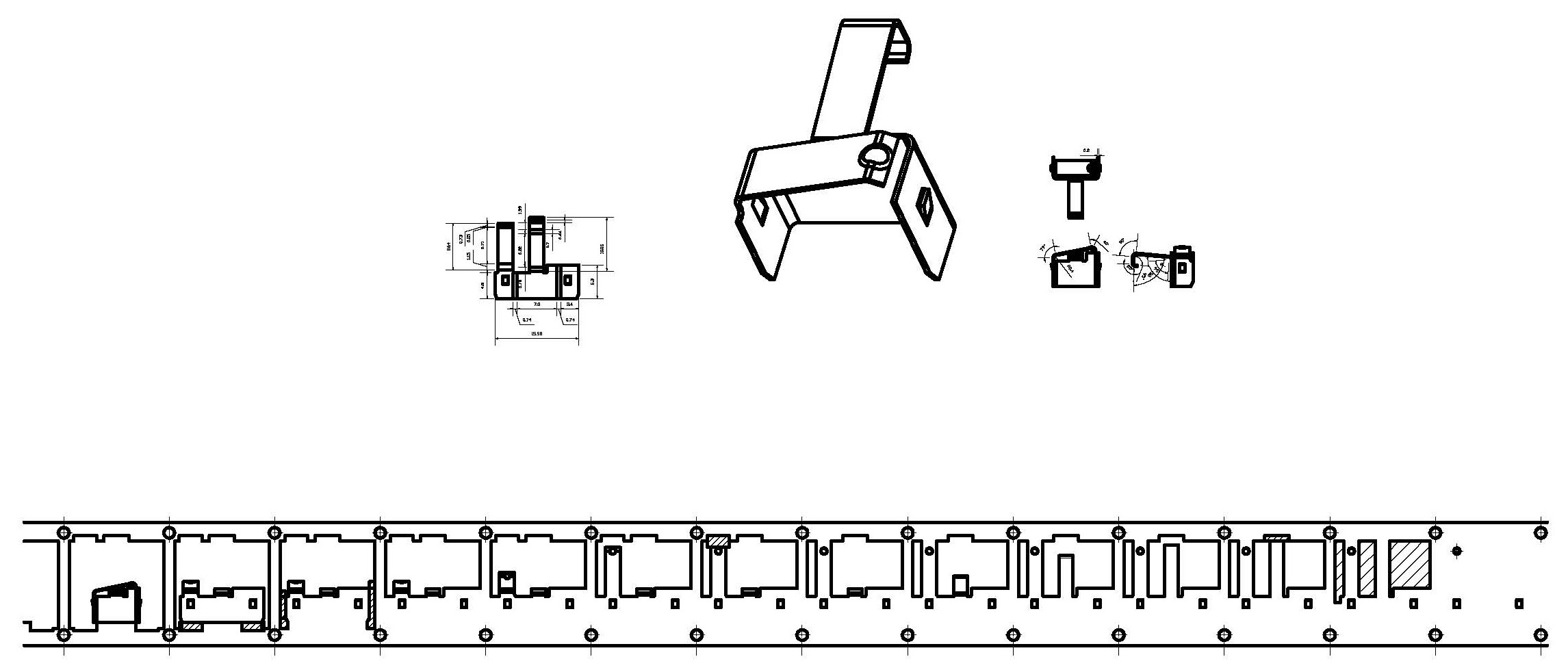

[已解决] 弹片级进模设计请教(排样已经完成)
发表于 2007-5-10 22:52:09 | 显示全部楼层 |阅读模式 来自: 中国江西南昌
本人没学过冲压,以至凸凹模及相关件不知道如何下手。
4 I* j9 ^( J  o; h% n2 G& }1 C附加中有排样和零件图。
* U  K. v- l" q' r6 e3 ]  r( F- W没时间帮忙的网友也可以看看。 part01.rar (83.9 KB, 下载次数: 18)

排样图
发表于 2007-5-15 13:31:28 | 显示全部楼层 来自: 中国广东中山
给楼主点儿建议,是否考虑缩减步骤?
 楼主| 发表于 2007-5-16 19:58:23 | 显示全部楼层 来自: 中国江西南昌
谢谢,楼上
8 E! N4 ~6 G0 i4 b* s2 A5 m已经改的差不多了

级进模排样出来的话模具也基本出来了+ L, H7 o& P8 t2 |, {* V
