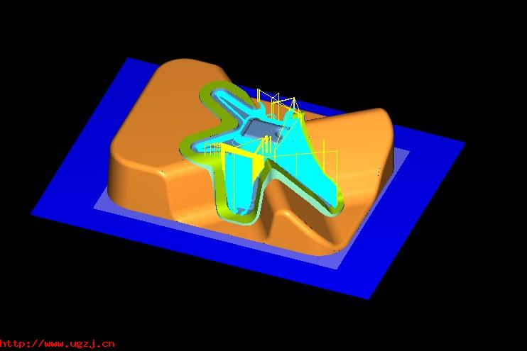

发表于 2007-5-10 20:00:38 | 显示全部楼层 |阅读模式 来自: 中国浙江温州

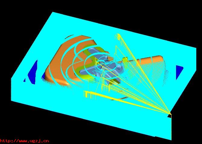

希望大家多多指教
2-2[1].part1.rar

发表于 2007-5-10 20:12:41 | 显示全部楼层 来自: 中国浙江温州
楼主你真强啊,能否出教程
 楼主| 发表于 2007-5-10 20:26:59 | 显示全部楼层 来自: 中国浙江温州
可以啊,,只是工作有点忙,,大家共同学习,为网站做贡献,,
 楼主| 发表于 2007-5-16 20:16:25 | 显示全部楼层 来自: 中国浙江温州
教程出来了 ,, 教程出来了 ,, 教程出来了 ,, 教程出来了 ,,
发表于 2007-5-18 16:15:18 | 显示全部楼层 来自: 中国江苏徐州
楼主,把教程传上来啊!

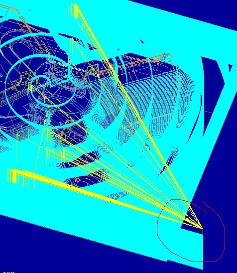

- y! d1 d- |7 r. b" H你的第一步 Surface rough pocket 的刀路很整齐,我标出来的地方,好象是刻意做出来的,应该是退刀设置,我试了下,没有达到这个效果.我是用X版做的- \7 i7 \# s5 h: I1 Q# c
3 k* a! _" v& k- u7 J/ |. S7 F
[ 本帖最后由 jsszzyg2008 于 2007-5-18 16:19 编辑 ]
发表于 2007-5-18 16:35:07 | 显示全部楼层 来自: 中国广东广州
恕我驽钝..' p" b; `) ~7 G8 r% s7 J5 g" Y
我实在没有看出第一步和楼上的有什么区别的..
, U& S$ E+ |0 X+ x3 U7 C/ _能否告知% z8 K/ T. t: N- j! @
我不回看刀路好坏8 |7 _0 n6 e. E- h3 l8 U5 q$ V
望能赐教几招
发表于 2007-5-18 16:41:08 | 显示全部楼层 来自: 中国江苏徐州
#5中,下图是我截的楼主的图!
0 H: h! z5 j& f7 y8 \9 O) c" y, X上图是我的!
5 ]4 e( b0 C* M9 E) f0 Q! I8 @现在做了一下,做出来了,提刀少了

发表于 2011-12-17 14:13:06 | 显示全部楼层 来自: 中国福建泉州
螺旋挖槽开粗,提刀是很少,光好看,不是圆形的胚料上的边缘,加工过的部位反复加工,慢得要死。头一回见人拿出来晒
