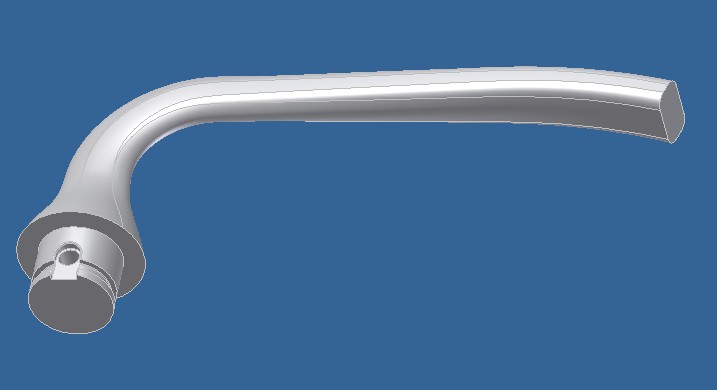

各位,谁能帮我画这个图。谢了!!大家帮帮忙呀。我真的画不出来。告诉一下方法也行

画什么图?二维还是三维?图片也看不到内部结构

小CASE,现在主流的三维和二维软件都能画的出来,

柄不可以使用加引导线的方式扫描完成

画三维图。有人可以画出来吗??样子像就可以了!!!帮帮忙。再说一个方法。要具体点的。我比较笨了。好长时间了。我都没有画出来。主要是那手柄 怎么做呀!!难死我了都

拿SW扫描然后圆角就OK

没有尺寸,随便画的,从零件特征看绘制过程。 25.rar (74.06 KB, 下载次数: 20)

8 Z: e0 ^8 N2 g! E1 v# Z) ~4 z8楼是用 制造工程师做的,我没装啊,打不开。

草草绘制了一个,献丑了!
