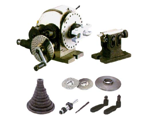

分度头分度盘有一套孔板4 {3 ]5 C$ P% r/ a! k
用作分瓣数加工9 ]/ ]6 A& j( m. d
如楼主360度分7份! }" v6 M$ ^& K
倍数是9就用9的倍数如36,45或54孔
% ~9 u9 c, ~3 P3 X3 k; r8 V先搞清楚分度头分度盘一转360度把手要转几多个圈(一般20圈)

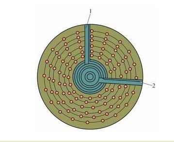

发表于 2007-5-10 17:58:15 | 显示全部楼层 来自: 中国香港
孔板图片百度找到的

圆周上等分孔一船采用坐标法或用分度头分度法具方法为:先用公式计算手柄转数
9 s" N) a. Y# \  手柄转数n=40分度头定数/z工件等分数.40/7=5又5/7=5*4/7*4=5又20/28,即加工完一个孔后,分度头手柄摇5转,再在28的孔圈上转过的孔距数20就可以了.
