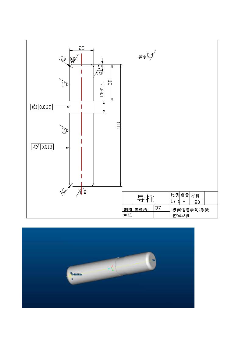

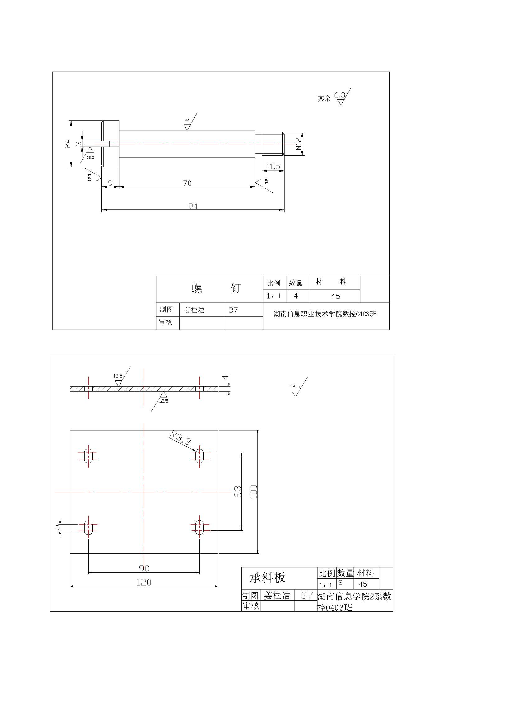

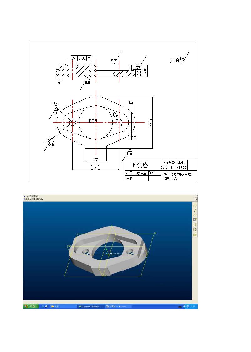

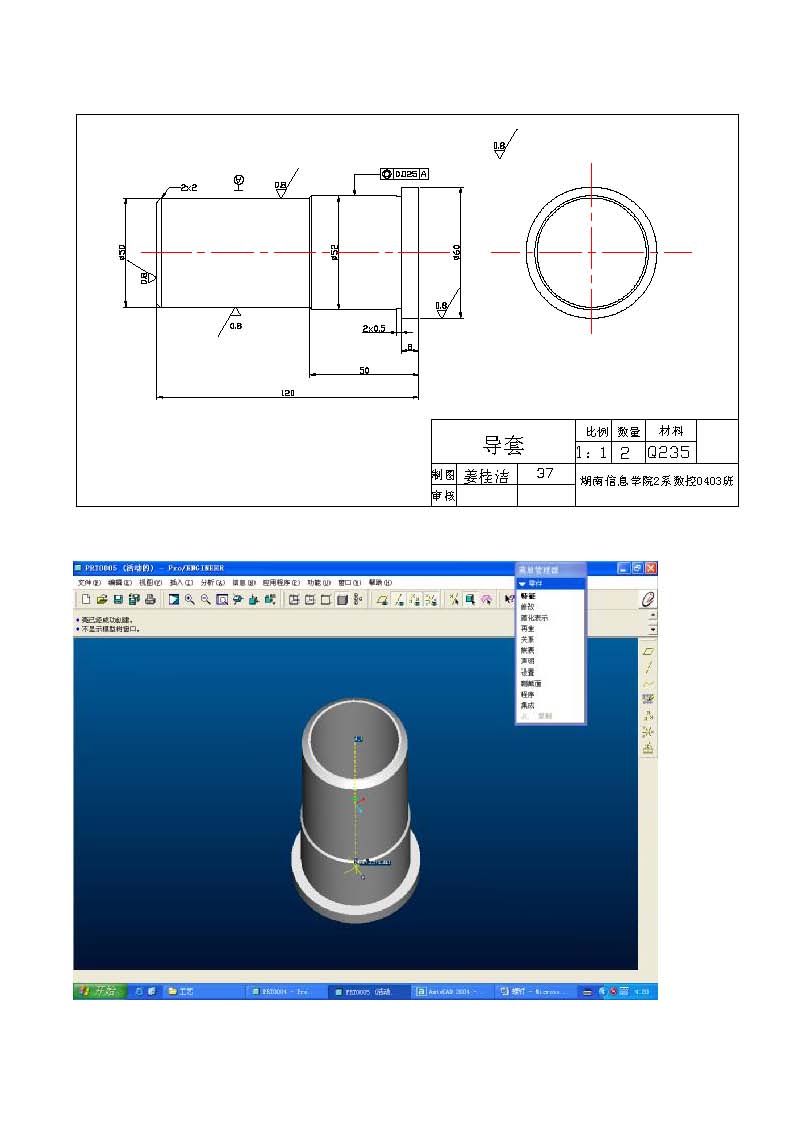

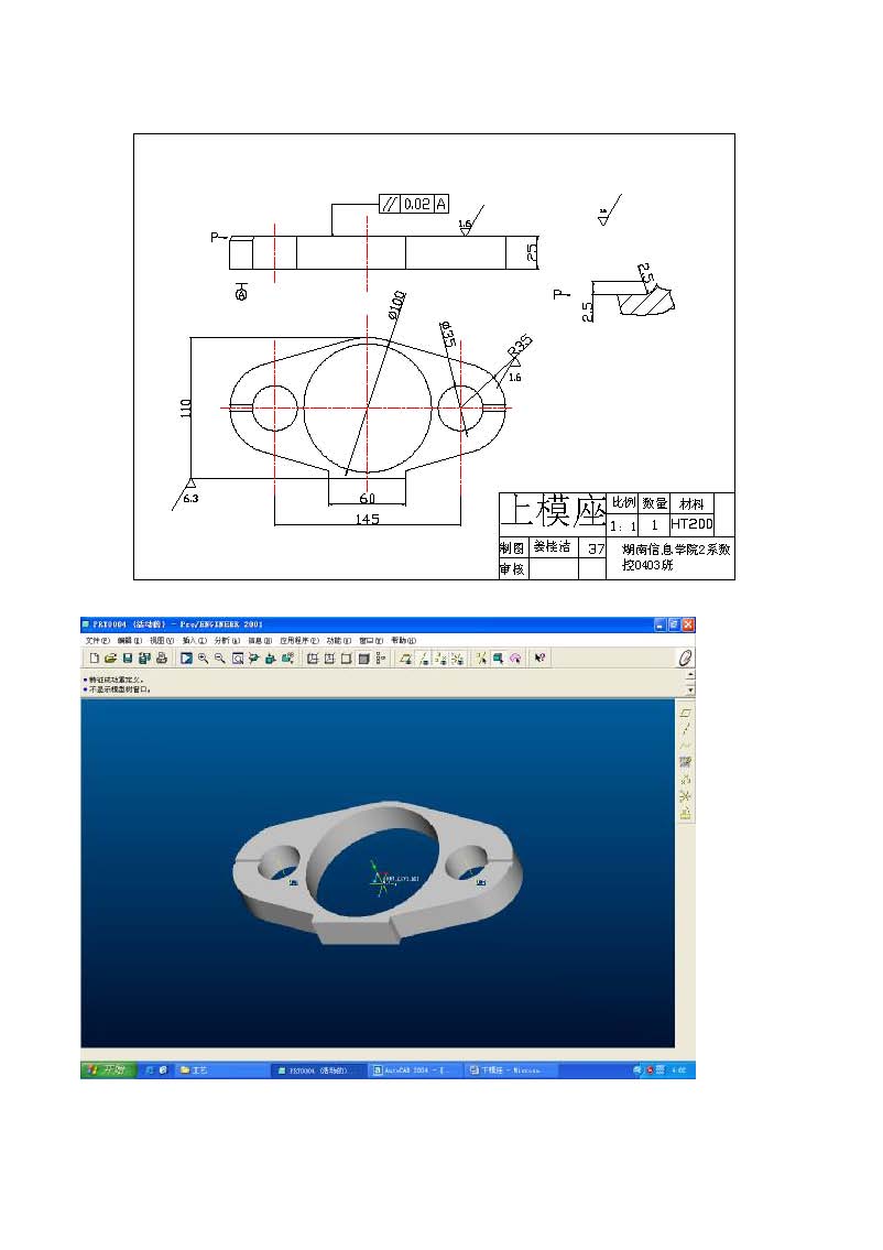

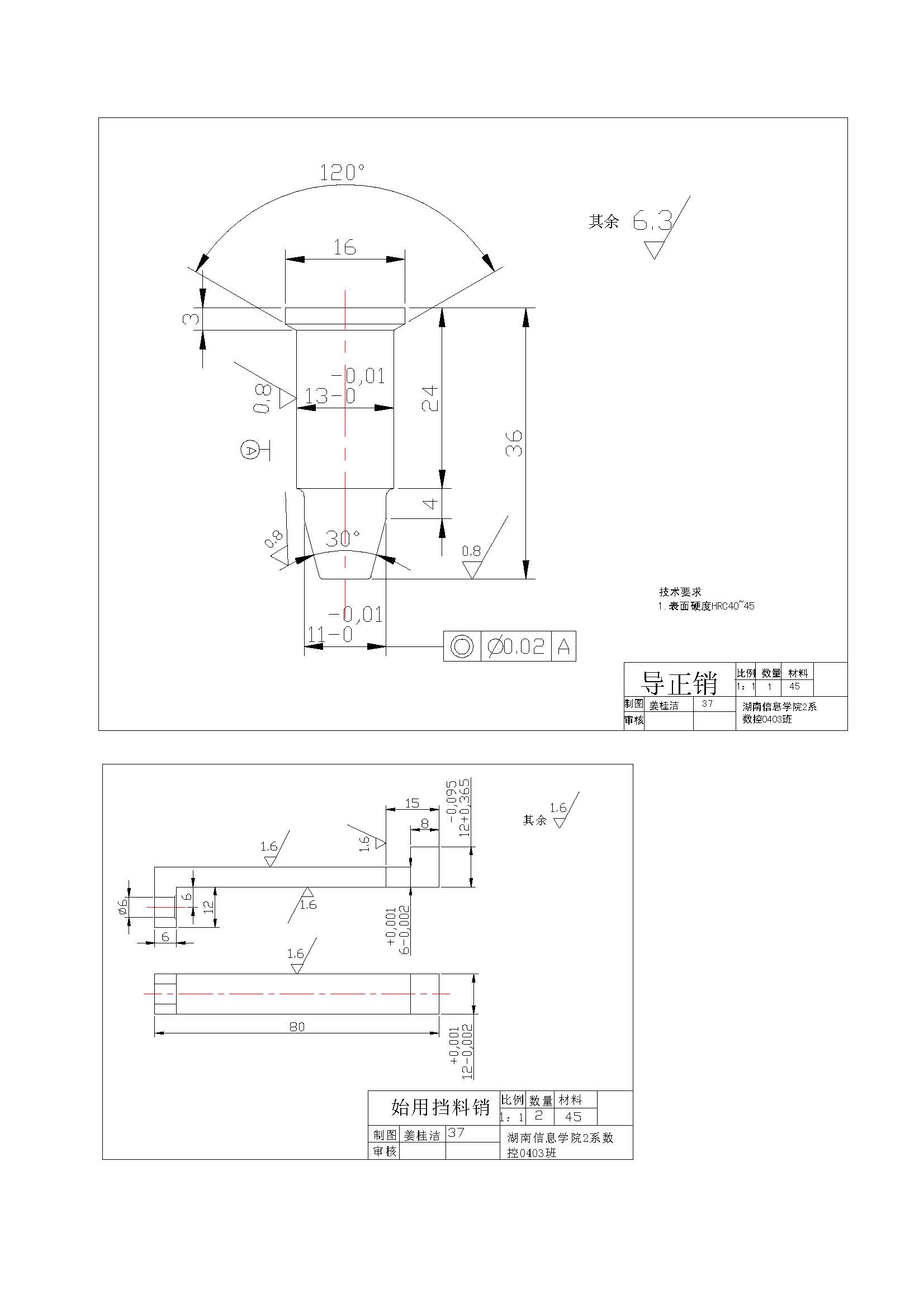

[讨论] 毕业设计(拖板

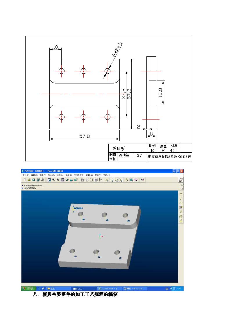

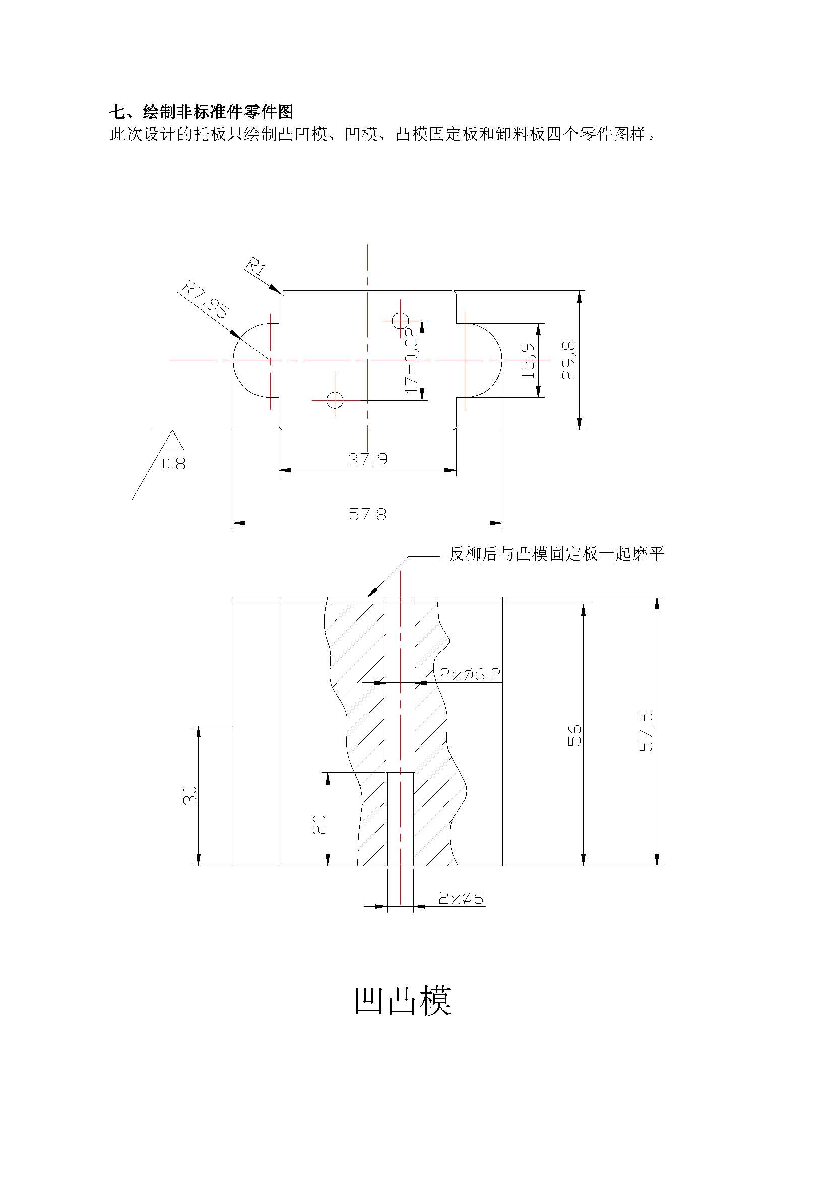

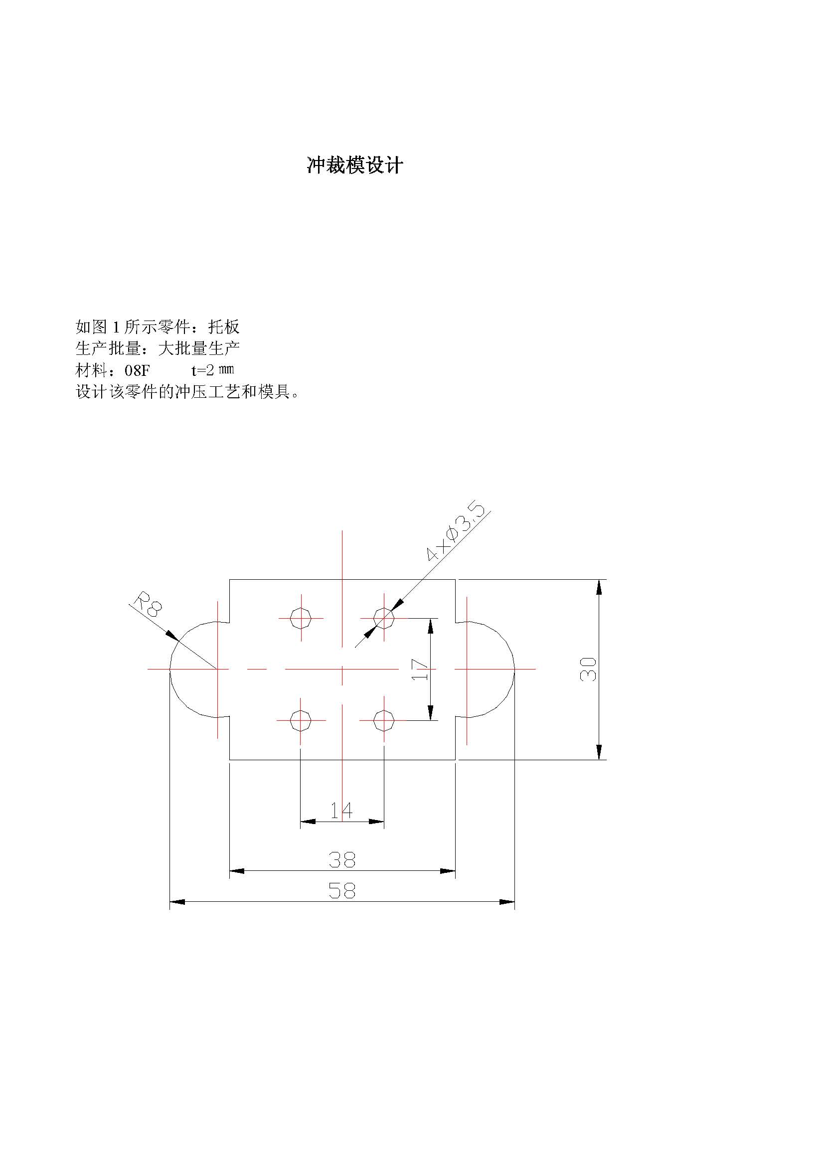

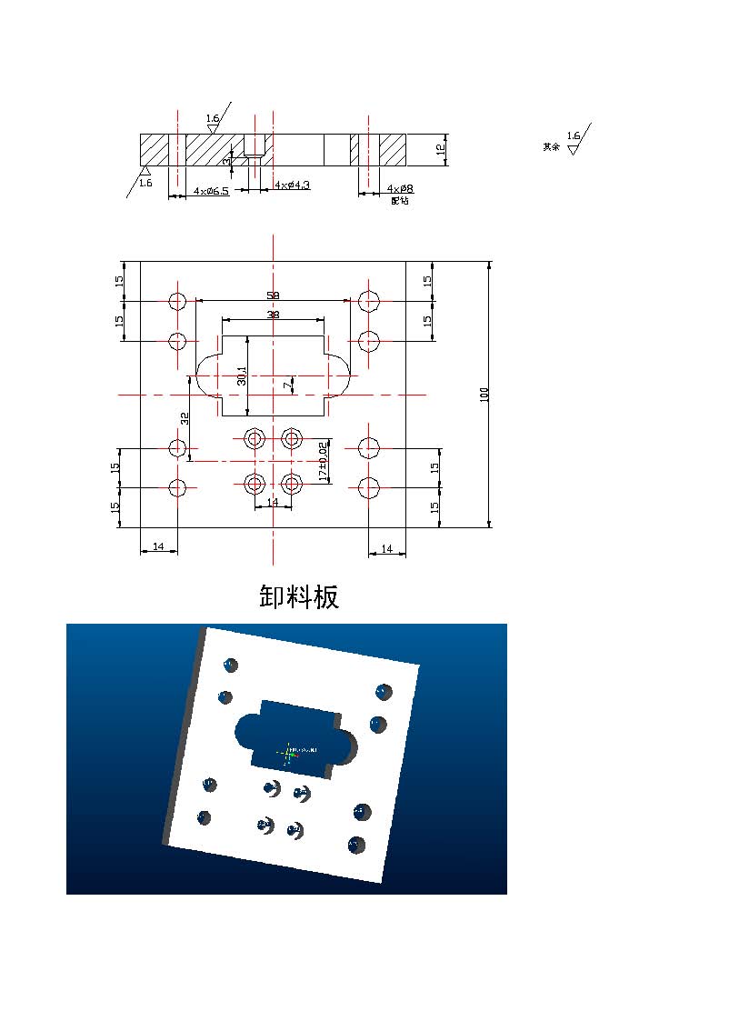

发表于 2007-5-9 13:38:01 | 显示全部楼层 |阅读模式 来自: 中国湖南长沙

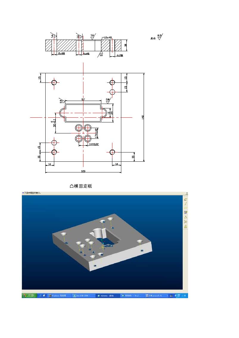

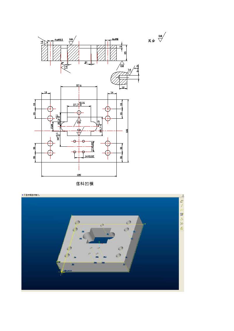

这是我一 个同学做的毕业设计大家帮她看看,多提些意见啊!先谢谢了6 c0 F: i9 `4 S3 t7 i

发表于 2007-7-13 18:10:12 | 显示全部楼层 来自: 中国浙江金华

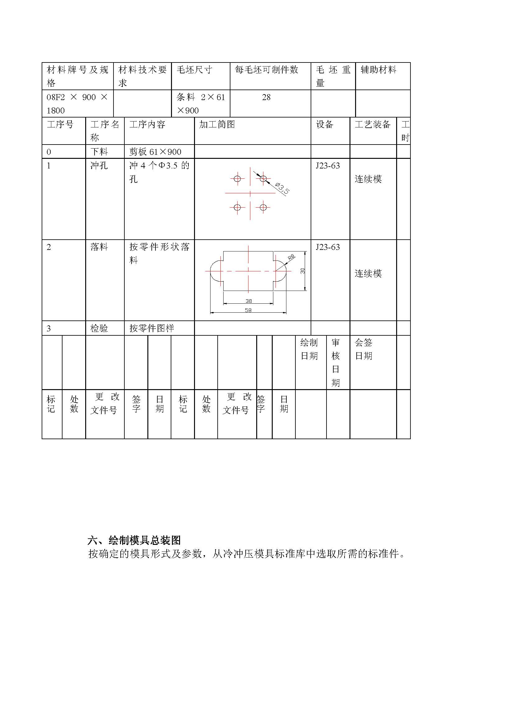

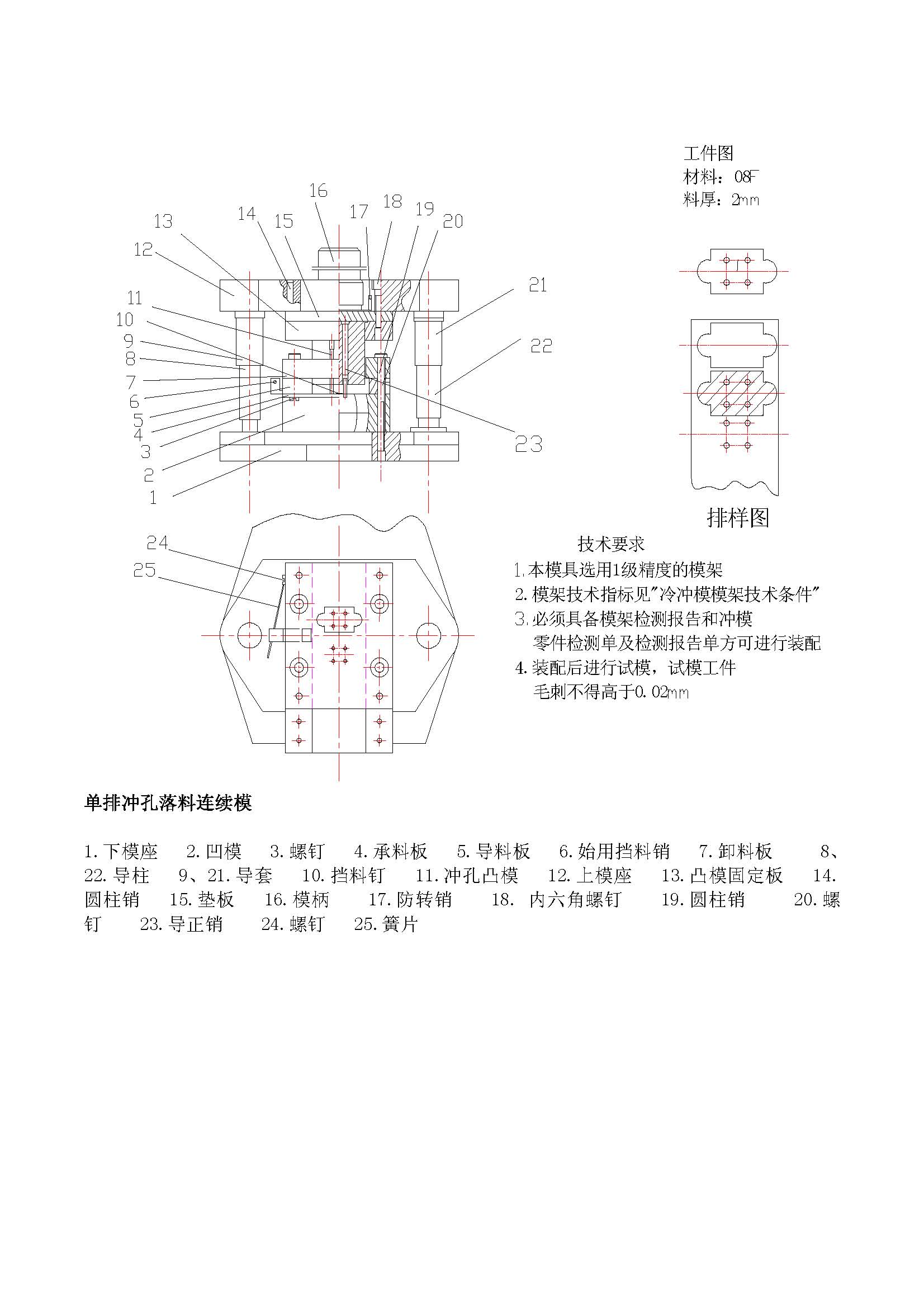

讲的很多,实际问题却没说不清,1,第一步的使用挡料销的位置没有画出.2, 2MM的板材有没有圈料?3,从这个图形看来用复合模可能要比用级进模的效率要高.
