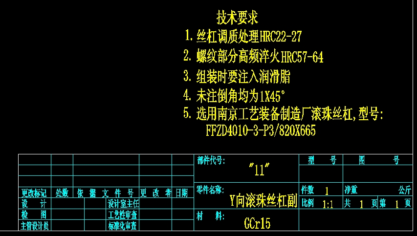

发表于 2007-5-8 17:32:14 | 显示全部楼层 来自: 中国北京
优质铬钼钢
( \0 W  m9 S' s) r' vGCr158 M! A/ x7 @; D8 J' V+ ]7 g- z& R
, N7 }" R' `, |丝杠调质处理HRC22-27) m! Z. U3 f: C' j& V8 ^
螺纹部分高频淬火HRC57-649 G9 l2 s2 ]& y( g7 s3 J6 M3 j+ s" C

发表于 2007-5-16 10:28:04 | 显示全部楼层 来自: 中国北京

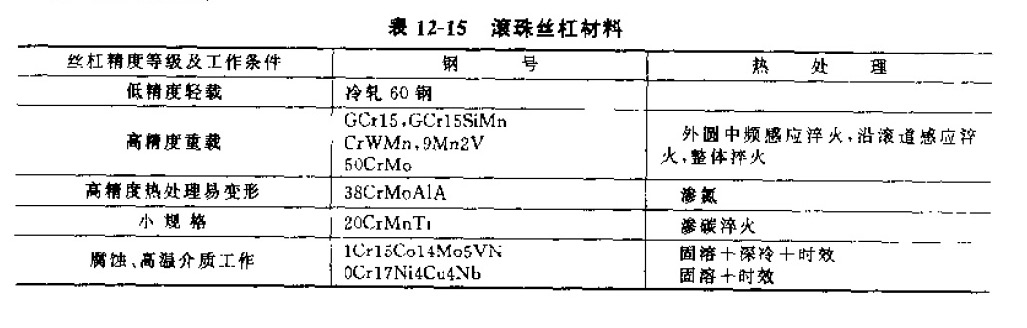

丝杠
梯形丝杠材料选用一般原则如下;' J2 e9 _2 {6 t; T) R5 x0 P) Z9 }
1.低精度、轻载荷丝杠常用碳素结构钢制造,经正火、调质处理,或用冷轧易削钢直接机城加工而成。
2 {( S  d/ a8 l2.高精度、轻载荷丝杠常用碳素工具钢或合金工具钢制造,经调质或球化退火处理。
/ l7 v+ r# o1 ]) l/ C, ^; I3.低精度、有耐磨性要求的可用中碳结构钢制造,经氮碳共渗处理直接使用。
+ k  \( I9 V" ?' C6 Y4 T4.高精度工作频繁的丝杠常用合金工具钢制造,整体淬火,还有采用高级渗氮钢制造、经渗氮处理。渗氮丝杠可承受较高温度工作。
5 s2 S/ B# ^2 O$ c3 }$ d* Q" A
5.高精度,要求耐磨的小观格丝杠可用低合金钢制造,进行渗碳淬火。7 H# E1 g/ R$ \* v
6.用于测量,受力不大的丝杠可用感应淬火。: z; ~  f  D, r; H4 S
滚珠丝杠材料选用一般原则如下,3 Q0 d/ l9 v& V  T6 u
1.低精度、轻载荷滚珠丝杠用碳素结构钢制造.有些可冷轧成形直接使用。4 d! M5 \# L* G
2.高精度、大载荷滚珠丝杠多用合金工具钢和轴承钢制造,常采用感应淬火,也有采用火焰淬火和整体淬火的.
: {5 X/ e. m7 z4 `
3.小规格滚珠丝杠有些厂家习惯用渗碳淬火。0 f% u4 [# N- p4 C
4.某些热处理时易变形的高精度滚珠丝杠可用渗氮钢制造,经渗氮处理后使用。" p  t" y6 G  A: d* i3 y  C  X
5.在腐蚀和高温环境中工作的滚珠丝杠,可选用沉淀硬化不锈钢制造。
