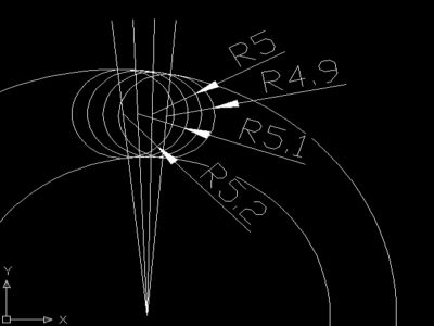

详细请见附件*.dwg格式。
9 x/ V+ F/ R/ m$ ~6 D8 r4 v7 `简述:求与四个圆能够相切的圆,按理论是不可能的,除了采用极坐标函数可能会实现,但为CAD作图及加工方便,通常采用圆弧解决,所以只要求,该圆弧能够越接近越好!(在0.001的精度就可以接受了)$ u% R( K) U$ I; [
大家想想有没有好的办法?' ^5 _% E. w3 T( ~2 P6 C9 D) a

发表于 2007-5-9 08:57:22 | 显示全部楼层 来自: 中国浙江宁波
能改变一个圆的直径或者改变其中一个角度吗?

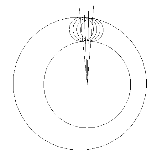

发表于 2007-5-9 09:16:23 | 显示全部楼层 来自: 中国浙江宁波
看看这个精度够吗?

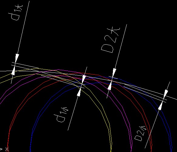

sealive_leafage3楼作的图初步进行了检验:% {% N+ B- J7 m! Y
分别将4个圆以最大及最小尺寸画出圆,例如圆d1=Φ10.4+0.005-0.010& x6 o# w# d& |- t
画出最大的圆Φ10.4005及最小圆Φ10.399
* T! r$ Z4 J- n) s在各圆与相切圆接近相切位置通过对齐标注测量出其尺寸值,3 j! g* j+ d- q9 A# ^( _& F
在各相切位置,相切圆在各圆的最大圆与最小圆之间
2 \9 U, I, r& S' s: g; w得到相切圆与各最大的圆的尺寸值均接近0.0025" N6 d; ]& w6 r- o
相切圆与各最小的圆的尺寸值均接近0.005& o9 n" `1 ^/ D9 i' a0 @
因此满足楼主的要求。; S. H+ c9 b6 u  a$ n0 s# G
能否公布作图方法让大家学习呢。5 N( A5 w) U- Q8 e, Y* w" n
下图为示意图。

 楼主| 发表于 2007-5-9 14:23:33 | 显示全部楼层 来自: 中国江苏常州
原帖由 sealive_leafage 于 2007-5-9 09:16 发表 http://www.3dportal.cn/discuz/images/common/back.gif
; Z$ Z( g" X0 f看看这个精度够吗?
9 M/ p) V! i, X
0 u  {6 q, A$ V% \: N" U4 C- r: F7 ^( N. S& {+ ~
$ S( F/ {# s3 E( Z2 ?6 G' [) ~
6 g. i9 I6 g) u6 D. {% T4 l) ]你的方法我知道了在woaishuijia的提醒下:用三相切画圆,在d1、D0、D2三个圆的外侧选择切点,画出圆后量了一下它与D1的关系,发现它们是相交的,D1圆外侧到新圆的最远距离不到0.0003。 但这样画法是否刚好有点凑巧?

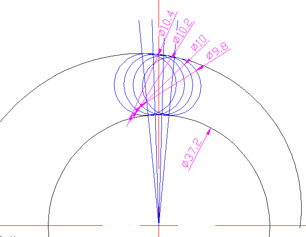

发表于 2007-5-9 15:28:33 | 显示全部楼层 来自: 中国浙江宁波
我觉得这个方法不是最好的,应该具有偶然性,如改变圆的直径以及角度,可能此方法不一定满足,具体没有验证过,希望抛砖引玉。
6 s, [) y0 _  c方法:先画37.2直径圆,再分别画10.4,10.2,9.8直径的圆,并保证在对应的角度上同时与37.2直径相切,然后使用三点绘制圆方法(捕捉切点),分别与三个小直径的相切,最后绘制直径10的圆,使用两点+半径的方法绘制,两点分别捕捉切点与37.2和欲求的圆相切。误差还是比较大,达不到0.001,期待高手解决。

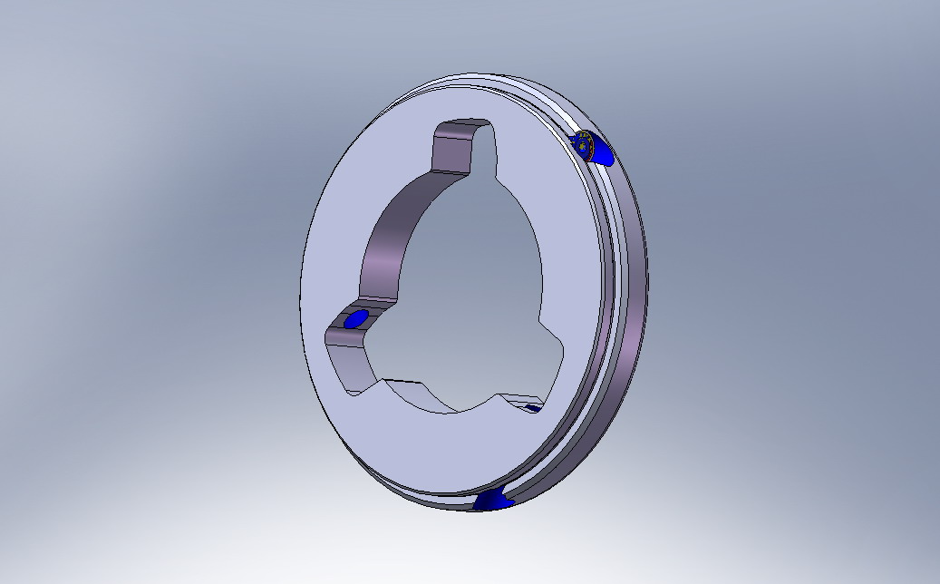

发表于 2007-5-22 14:11:07 | 显示全部楼层 来自: 中国四川成都
回复 #8 wgy_wb 的帖子
这应是个离合器结构,如果将37.2--->∞,则几个圆(滚子)类似处于两个角度极小的平面中间,正是这个角度保证滚子受力和传力。按这个原理本人确实觉得理论上楼主说的偏心弧应做成等速螺旋线才更满足设计需要。
★新手★ + 5 技术讨论
 楼主| 发表于 2007-5-23 08:51:45 | 显示全部楼层 来自: 中国江苏常州
实际的产品运用
回楼上的3 x4 o1 U" r& l$ M
确实是离合器,现普遍运用在我们的摩托车电启动之用,中国每年的摩托车产量在2000万辆以上,设计该产品的寿命为10年,而摩托车在10年之内的启动次数也是不多的,所以该产品的失效并没有表现在型线的设计上,大部份为其它附属设计达不到寿命要求,所以我们国内所有摩托车厂家设计都为偏心圆来替代的,这样更易于产业化,成本也更低。
" Y/ X/ ~  @; T8 q# s比如摩托车启动离合器设计:它是在一个实体的内孔均布设计三个该型线,现加工方法为刀具拉削,刀具成本仅为0.2元,刀具是采用的偏心圆设计,刀具的加工就比较方便了,特别是在20年前,数控设备还没有普及的年代尤为重要。
★新手★ + 5 技术讨论
