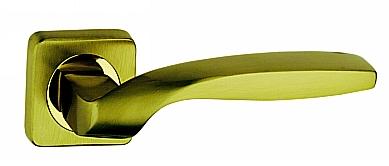

,各高手请帮忙做做图啊,挺不好做的,求救执教,要快啊 ;) ;)

怎么做?做成实体吗 :o
 楼主| 发表于 2007-5-8 13:59:47 | 显示全部楼层 来自: 中国山东滨州
是啊,做成如图所示的实体阿 ,帮帮忙吧,各位?

先测点啊!测点以后应该不难做的

把实物图用相机拍好三个投影视图。注意焦距要相同。然后在三维作图中,把图片贴到对应三个平面上。照描就行了。

这个分体锁的把手要根据你以前产品的规格来决定它的尺寸,然后做二维投影视图,最后转到SW里生成投影曲线,就能做出来了。

用一个三维软件扫描还是很好画的。+ `1 L5 ]+ z, R( P: D

如果手柄形状是矩形的,用B 样条曲线导动放样试试.

不知楼主用的是何种三维软件?像这样的图形用proe的三维软件是非常简单的!!!
