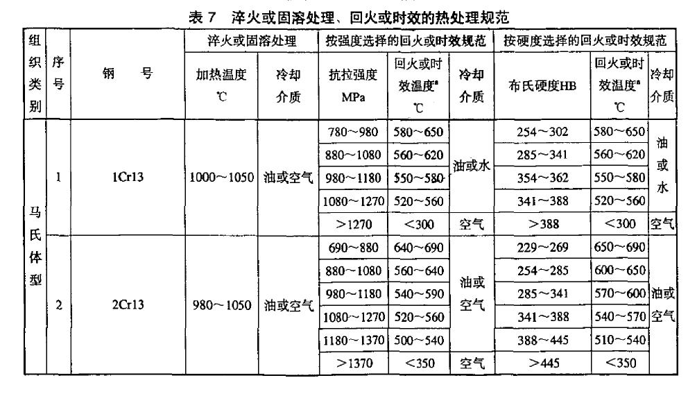

最近公司有一件试制品需要热处理,客户图纸上注命淬火处理HRC40-45(相当于HB380-450左右),我查资料按照GB1220-99,淬火950-1000油冷,回火700-750快冷,可以得到HRS200左右,与图纸要求甚远,由于我刚入行不久,对热处理工艺不是很了解,碍于脸面不愿问其他同事,遂来此地求助,如何可以达到上述要求,工件为刀盘类。

1Cr13 的碳含量在中上限,淬火到HRC40是可能的,回火温度不能那么高,200度即可.

淬火温度是1000-1050,回火温度是700-790.时间是1-4的小时.

1Cr13的怎么样能达到1100MPa? 直径30的产品,可以么?

参考JB/T 9197-2008《不锈钢和耐热钢热处理》:

1Cr13要获得HRC40-45的硬度,只能采取淬火+低温回火工艺。可采用980℃油淬+200~250℃回火,硬度估计在400HB左右,组织为回火马氏体。: s/ V) \& b) x$ I; O7 c- x
700~750℃高温回火后,其抗拉强度约为700MPa,硬度约220HB,达不到你的硬度要求。
