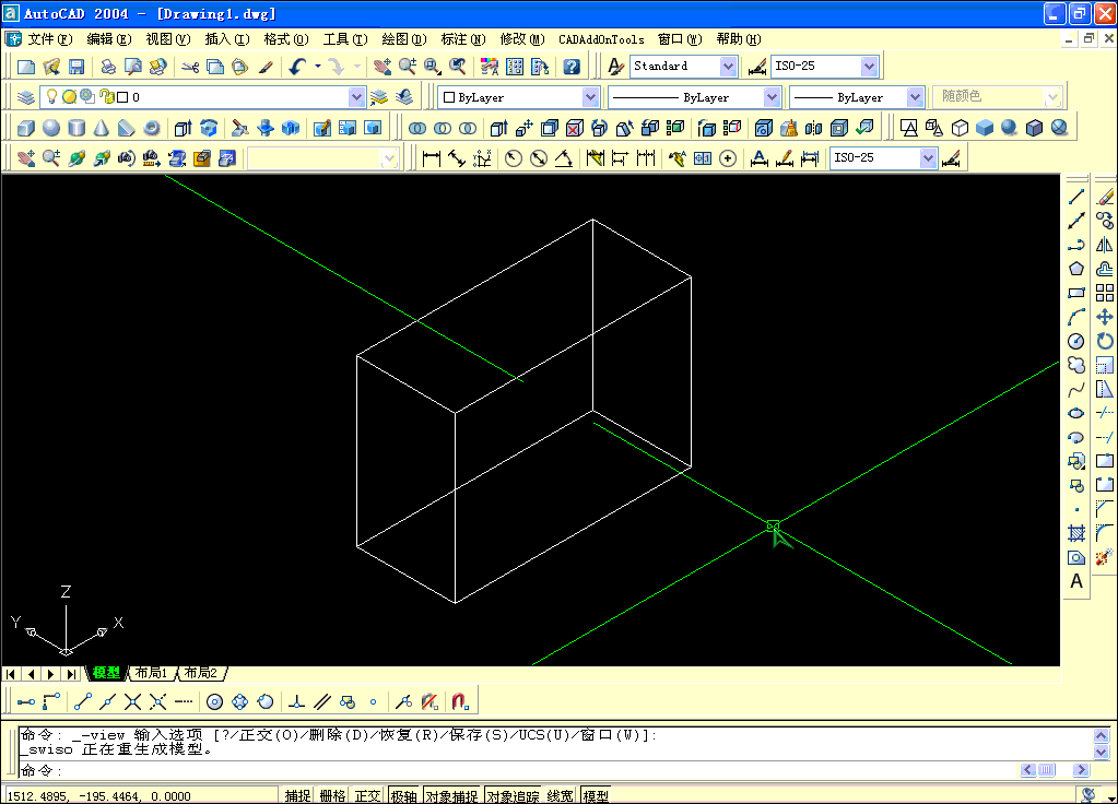

发表于 2007-5-7 21:02:50 | 显示全部楼层 来自: 中国河南焦作
用轴测视图。
- {, F( P1 I! f, |. N% s

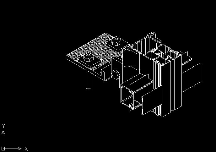

发表于 2007-5-7 21:59:49 | 显示全部楼层 来自: 中国上海
lz说的是这个意思吧

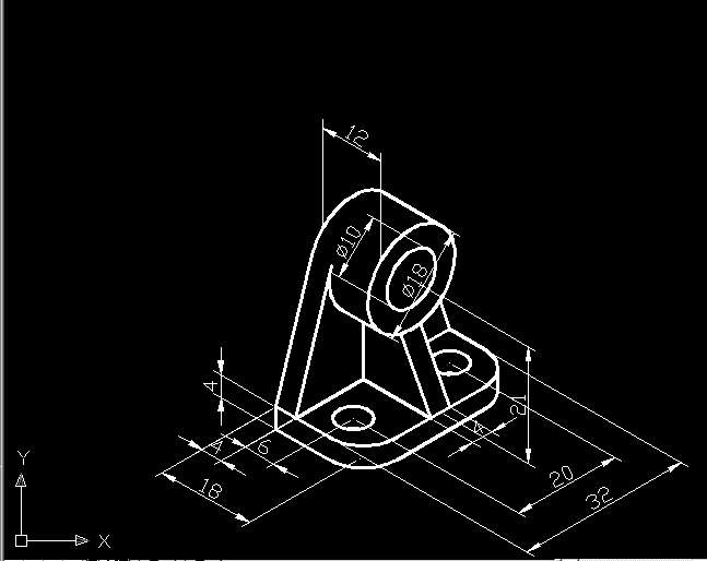

 楼主| 发表于 2007-5-8 21:25:58 | 显示全部楼层 来自: 中国上海
请大家看看这张图     小弟就是看了这张图之后才有这个问题的
% W7 i, }2 S  ^8 m! j- w) R
) a/ t4 K+ ^! y9 S- t+ H有那为大侠出过这种图,能不能教教小弟?9 e0 `- M( r4 W# h* i% H# I/ @
; \  U) ]  Q3 O5 Y5 H' ~谢谢了

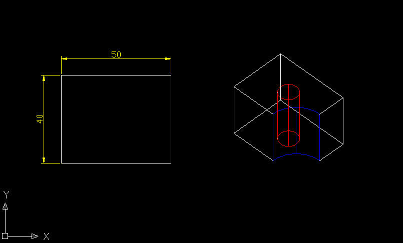

发表于 2007-5-8 23:14:58 | 显示全部楼层 来自: 中国广东肇庆
先把当前的平面UCS保存如01,再把UCS绕X轴和Y轴旋转改变为三维模式再保存为02,这样二维和三维的图就可以放在一起啦。
