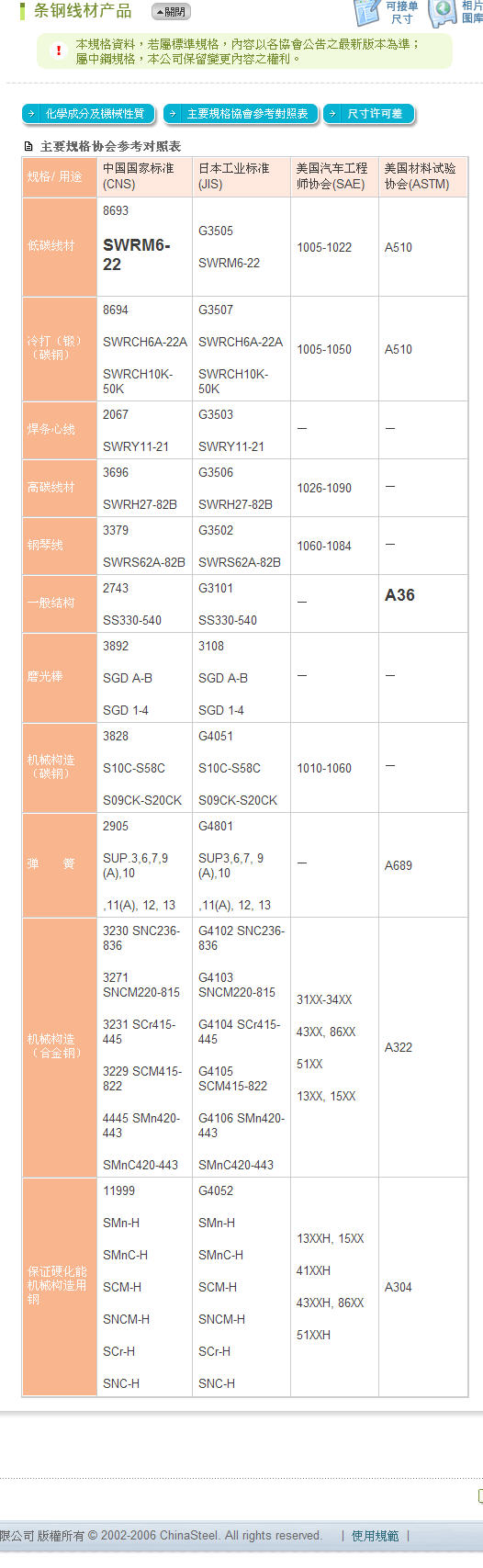

SWRCH6A与其对应的中国以及美国的钢号是??有没有对应的钢号对照表?谢谢!!

这个牌号应该是小日本的JIS的材料标准吧

可以参考附件中的对照表,这个是台湾的中钢。
