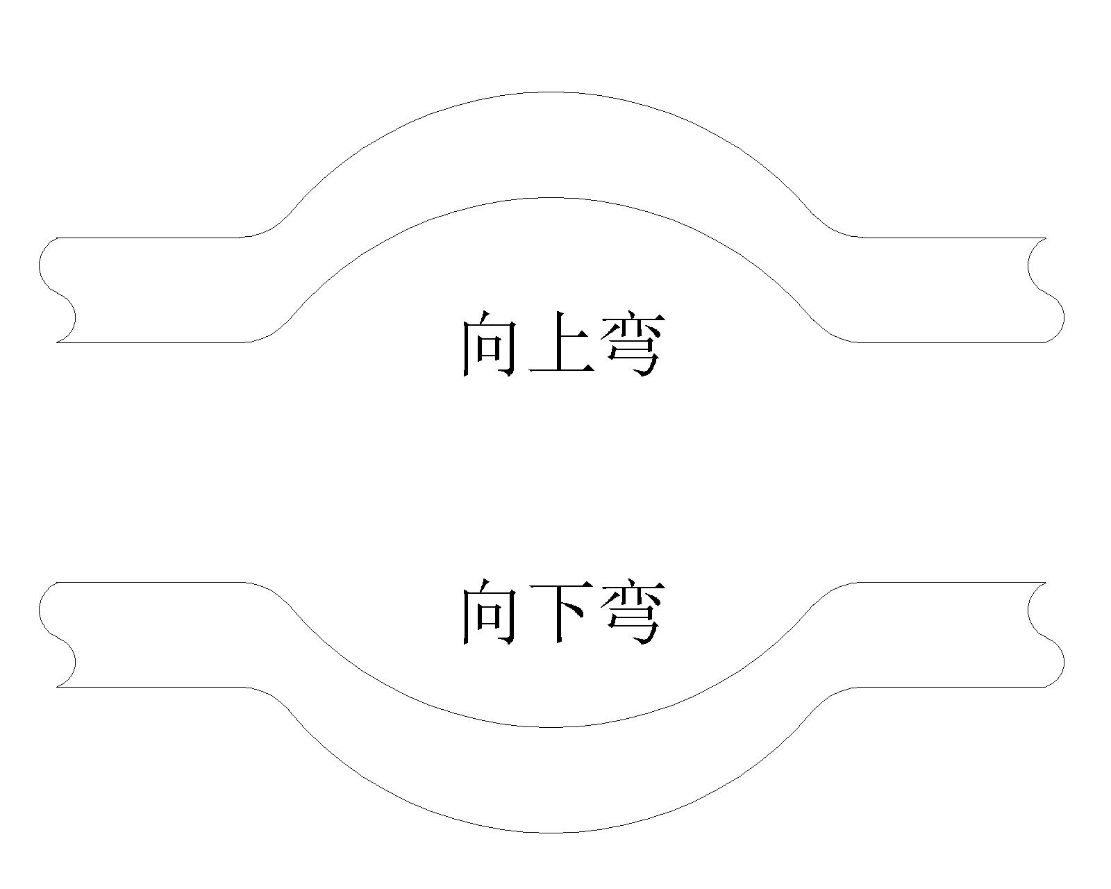

发表于 2007-5-9 09:10:45 | 显示全部楼层 来自: 中国黑龙江哈尔滨
回复 #2 misliu 的帖子
二楼的说得在理!虽然我也知道一些有关管路安装的原理,还是不及楼上的,收藏了!补充一句:如管路必须垂直方向上弯曲,则必须向下而不可以向上弯,因为 如果向下弯,在系统不工作时,由于管路压力低,在向上弯曲的管路中没有液压油,液压油中溶解的气体会“跑”出来,当液压油中气体逸出较多时,会严重的影响液压系统的正常工作!这个是和气压管路的配置相对应的,气压管路在同样的情况下只能向上弯,相反,压缩空气中残留的水分在向下弯曲的管路中会积聚,导致气路不畅,影响正常工作!# L( n( M- w; Q- ]" T3 A( q' }
暂时没有相关的图示,敬请原谅!- u- E' T) ]8 D* j& x8 c

发表于 2007-5-13 13:17:34 | 显示全部楼层 来自: 中国辽宁大连
原帖由 zgxhit 于 2007-5-9 09:10 发表 http://www.3dportal.cn/discuz/images/common/back.gif
0 K; Q5 Y7 d4 x0 p: g+ j7 b. O二楼的说得在理!虽然我也知道一些有关管路安装的原理,还是不及楼上的,收藏了!补充一句:如管路必须垂直方向上弯曲,则必须向下而不可以向上弯,因为 如果向下弯,在系统不工作时,由于管路压力低,在向上弯 ...
0 |8 U# ]( F. Q7 X9 y9 h
+ I1 B& p+ m3 Q! r$ ?' b请问什么是向上弯?什么是向下弯?
. A& P  ~$ x; t+ o( n. @0 [5 }7 A是不是象我的图片上的那样
发表于 2007-5-14 13:55:20 | 显示全部楼层 来自: 中国黑龙江哈尔滨
回复 #8 beginfa 的帖子
你的图形基本正确!第一种是气动管路常用,第二种才是液压管路中常用的。
