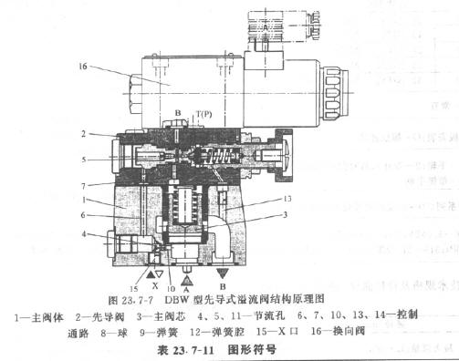

现在在毕业设计的时候遇到了一个阀是DBW10B1-5X/31.5G24NZ,这个是什么阀还有主要的数据是多少?6 O* d2 ]( m* _* |( u3 q' Q

这是一个力士乐系列10通径,公称压力31。5MPa24V的电磁卸荷溢流阀。具体每个参数的含义你可以查阅北京华德或上海立新以及较新的液压设计手册。

电磁卸荷溢流阀,通径10,压力31.5MPA,电压24V.

谢谢你们的帮忙,同时在这个溢流阀连着一个二位二通阀,那我给这个阀型号是这样标可以吗?) L/ M, ]- S1 p7 W( K
2WE6E-6X/EG24NZ5L

电磁溢流阀为"DB"先导式溢流阀,“W”带电磁换向阀,“10”通径10mm,“B”常开型,“1”手轮调节,“5X”安装系列,“31.5”设定压力可至31.5Mpa,“G24“直流24V供电,”N“带应急操纵按钮。其上所带电磁阀应为二位3通、中位为B型的DC24V电磁阀。型号为3WE6B-61/CG24NZ4的电磁阀可使用。

谢谢了,但是老师给我的液压原理图画的是二位二通阀,我看了你介绍给我的3WE6B-61/CG24NZ4,这个是通径是6MM的,我查了一个2WE5B6.2/..... 的电磁阀可以用吗?

. v: l0 f2 S: H先导式 电磁溢流阀,通径10,常开型,手轮调节,50~59系列,调定压力31.5Mpa,直流24伏

在华德力士乐的6通径换向阀产品里实际上是没有二位二通阀的,所以在先导式电磁溢流阀上安装的是二位3通阀。我搞的液压伸缩臂起重机的系统上要用好几个二位二通电磁阀,最后没办法都只好用二位3通阀来代替。
