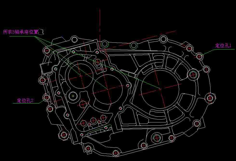

急!设计一简单量具,检查变速箱壳体几个轴承座的圆心位置。壳体上有两个定位销孔为定位基准,设计简单量具测量壳体上3个轴承座圆心的位置,只要能大约知道壳体是否合格即可,轴承座不在同一个高度上。详见附图壳体外形.jpg。

做两套的检具,首先按照定位销孔确定一个大孔的位置,然后以大孔为基准确定另外的两个孔的位置.; E! _8 C  t( j$ ^
-----------------------5 X: n3 R% E, W% S1 R
工具为平板上加定位销,用工件来套它.% `7 X1 U# R0 o! F% ]

制作平板,使用你选定的基准孔为基准做销孔然后在销孔中打入定位销,该定位销为基准将其余有位置度要求的孔的位置打中心孔,同样使用销子打入中心孔(注意,该销子直径需要减去你的位置度公差),如果不在一个平面上,可以将个别面加高,注意方向性。
