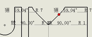

为什么我这个标注的字体是这样的?已经把字体改成宋体了,还是这样,为什么?

楼主的是新版的sw吧??如果是那么就是你的系统没有安装好字体。这是从pccad里面提出来的比较新的宋体,解压后把字体复制到   控制面板--字体  里面。试试看好使不5 Y- s/ L# A! t" J, B" b
9 r- s: Y) n& R3 _, v$ s8 a; l[ 本帖最后由 dayGhost 于 2007-5-5 21:48 编辑 ]

已经下了,也贴进去了,也修改过字体了,但还是这样,为什么?

我也有同样情况,但是为什么这个情况只有在板金标注时出现呢???

自己选择你要的字样  在工程图中左边自己设定

什么呀?还是老问题,就是那个乱码需要改注册表的问题,查一下网上很多地方都有这个解决办法的
