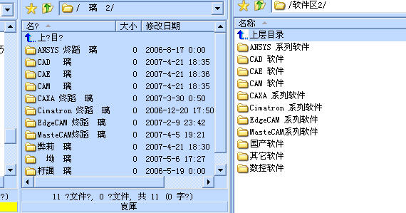

我的系統是繁體的,打開FTP後里面的中國字一個也不認識,哪位知道幫解決一下,謝謝7 \1 [+ h  v; {% m) D

我的就是繁體的FTP,找開FTP里面的漢字是亂碼,就是搞不定啊.

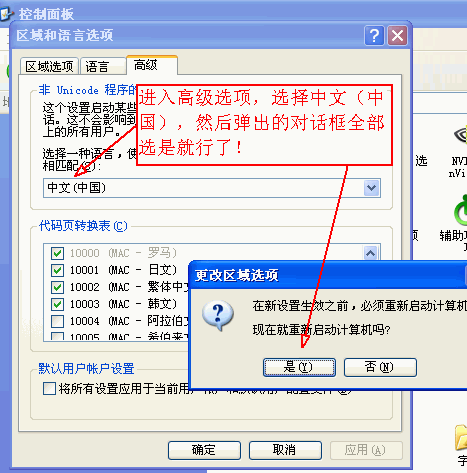

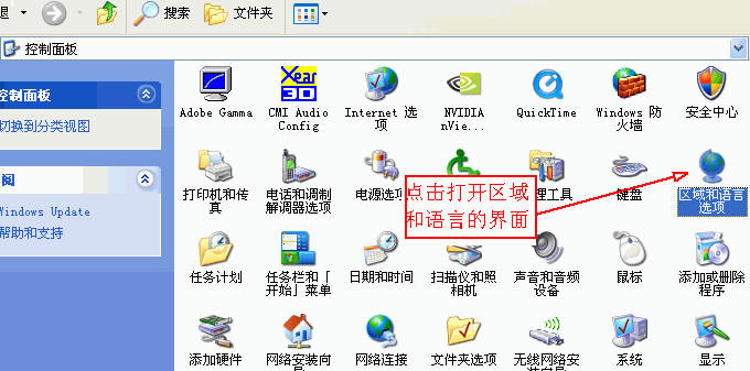

一种可行的方法就是,你需要登录ftp时,在控制面板里把系统改成简体,就没问题了,但你机子里的繁体全成了乱码。
, P. ?' C0 R! L! x1 N1 r1 w
# d/ p7 F5 o( P+ \4 B9 E  p0 y这种做法比较麻烦,用完后又得改回来。这个必须用简体flashxp才能正常显示,同时flashxp显示的本机文件夹会变乱码(除非本机内容是简体),还是比较麻烦,我楼下说的比这个可能相对容易点

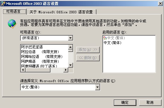

用offiec的语言工具设置 增加为中文简体就好9 O( q) v( T2 b+ O
