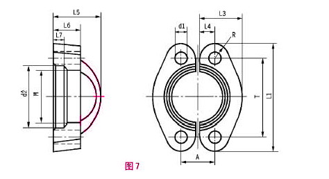

各位有没有法兰制造厂的? 现有如下问题需要帮忙:
7 b/ \' T2 U3 B- Q/ e' E; O) @, b3 g  K/ W( l" k9 s
  1. JB/ZQ 4187和ISO 6162及SAE J518中都没有规定法兰上部马蹄型突出部分的圆弧尺寸和马蹄的大小,请问制造厂如何确定此尺寸?3 Z. `3 X& P2 [# m

用铣床铣的,密封面加工后需进行研磨

楼上的好兄弟能否再详细一点?我看过厂家的产品,大部分表面并没有加工过的痕迹,好像是直接精密铸造出来的。
: S# p3 q& t& }1 I1 E) A) @
5 \! Z3 q7 _5 d0 F: a: C0 P" N谢谢!- }' R( ^' L" r4 O# \1 h
4 G+ v1 d3 V% _如下图所示: 红色部分是如何确定尺寸的?% z, S# Z6 }7 t

A型怎么做的呢??
