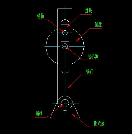

[讨论] 请问大家还有没有摆动自动返回的机构,要求空间尺寸尽量小!
发表于 2007-5-4 10:27:41 | 显示全部楼层 |阅读模式 来自: 中国广东惠州
请大家看看,我想结构尺寸越小越好,空间限制的很严,谢谢了!
发表于 2007-5-7 20:20:46 | 显示全部楼层 来自: 中国云南昆明
看看这个机构符合楼主的意图吗:
asdolmlm + 2 应助
发表于 2007-5-7 20:42:30 | 显示全部楼层 来自: 中国广东江门
改一下啊!还没看明白

 楼主| 发表于 2007-5-8 08:05:03 | 显示全部楼层 来自: 中国广东惠州
上面的大哥你那个机构如何动作呀,小弟还没有看明白,我要机构摆动到端点时自动返回,不想加太多检测开关,怕有惯性定位不准。
 楼主| 发表于 2007-5-8 08:09:28 | 显示全部楼层 来自: 中国广东惠州
哦,看懂了,电机轴与圆盘中心同心,圆盘上的销轴带动摇杆在滑块槽内摇动从而保证摇杆自动返回,不错的机构,赞一个。可是我还是用不上,先谢了!

发表于 2007-5-21 18:55:04 | 显示全部楼层 来自: 中国辽宁朝阳
二楼那个设计比较好1 `- J; V: z( Z8 K# p
不过中心加了滑块/ ?' g, Y7 {5 X( }5 g. D$ P
这样的话对结合部位的光洁度要求太高
. C4 J, i4 O$ p, F不如直接用销子
, s  c  W  g. H' O( d0 O! I. A( o把滑块撤掉
- K* D' S+ M% _4 s0 \这样加工起来容易很多
