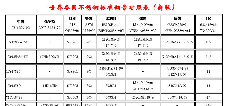

顺便发个钢材牌号大全,补充下楼上楼的数据。( G% Q8 d' y* D4 X
9 |& c3 `: ]1 m+ }, t; A5 D[ 本帖最后由 直挂云帆 于 2007-6-7 08:43 编辑 ]
截图
截图
世界各国不锈钢标准钢号对照表(新版).pdf
165.49 KB, 下载次数: 38
世界各国不锈钢标准钢号对照表(新版)
折桂使者 + 5 应助
