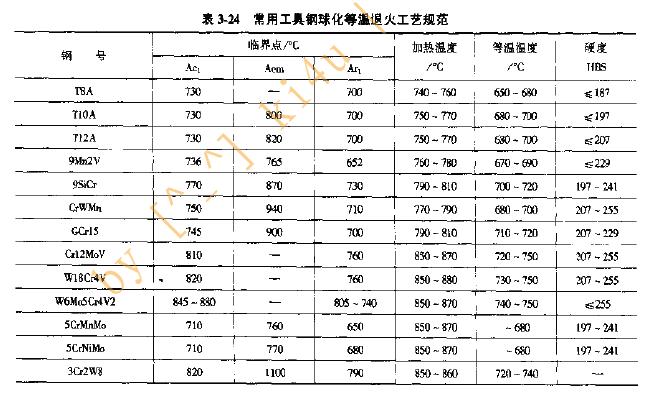

发表于 2007-5-2 07:33:13 | 显示全部楼层 来自: 中国河北唐山
常用工具钢球化等温退火工艺
