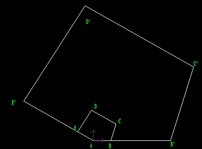

如下图所示. \% O  u& f, x/ @+ O/ ^. m6 u( @
已知线段AB',B是AB'上一点,五边形ABCDE是以AB为一条边的任意五边形。8 _0 ^: Z  m+ I1 x. }6 `2 W7 A
: Q7 |' K6 ?7 W, W# ^- v4 k
现要求将五边形ABCDE延线段AB'方向放大而得到五边形AB'C'D'E' 4 V. F& Y# e6 d. Y6 ^4 Z/ f/ `' `7 A
2 ]  ]. t% L+ y4 p6 e
不知道如何在CAXA电子图版中用放大得到此图?

8 z! @+ ]. P( f$ B/ m! e% e以上问题是我在做下面这个帖子时遇到的,帖子中能在AUTOCAD中解决的问题,我在CAXA电子图版中却做不到最后一步的放大,我不知道如何在CAXA电子图版中去放大而得到最后符合条件的图形。

在CAXA中使用SCALE也可解决,只是CAXA中只能使用比例系数缩放,所以需计算比例系数并指定基点。
2 Q4 ~" I2 T; d" r" [: n8 T按照joseflin 的答案,取梯形右上角作为基点,标出水平红线的长度(73.4014733),使用100/73.4014733作为缩放比例,即可得到结果。

谢谢楼上了。CAXA只有按比例系数缩放。看来CAXA的缩放真的不如AUTOCAD的缩放好用了。
