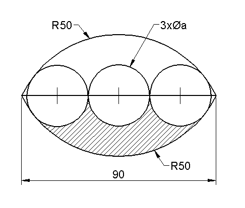

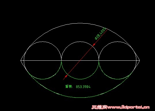

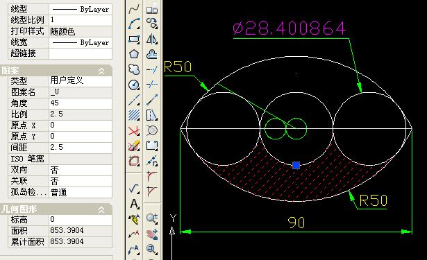

1. a 之直徑值為何?
7 U$ F! ?3 N" v: Y, W    (A) 28.4008   (B) 28.4080   (C) 28.4800
# q7 B8 Q( K' ?$ L* m2. 剖面線區域之面積為何?0 }8 Q  @' s9 S. i9 j
    (A)853.3209(B) 853.3902(C)853.3920; v) V- ]+ E8 C$ L# u' Y
1 h) L3 [+ ?7 m: x. N& a
[ 本帖最后由 joseflin 于 2007-5-3 10:06 编辑 ]
参与人数 1三维币 +10 收起 理由
★新手★ + 10 作图讨论!

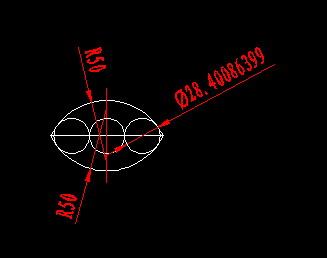

发表于 2007-5-1 14:35:40 | 显示全部楼层 来自: 中国台湾
同进修级练习题7的轨迹画法; n0 @3 g7 P7 o$ f
/ {: B4 K2 ]1 S% L/ T7 }( S9 j直径值为28.40086392484+

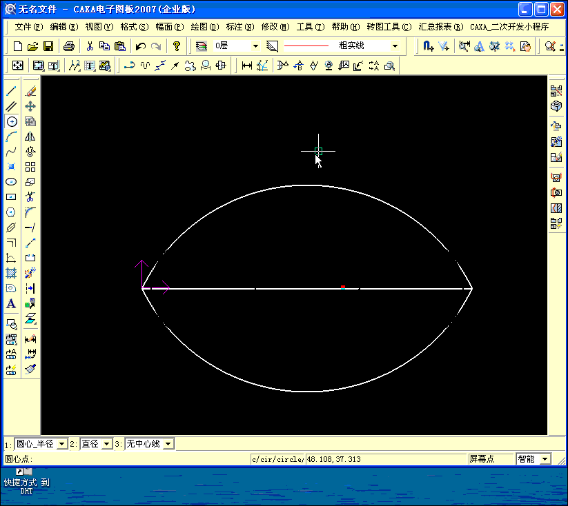

发表于 2007-5-1 15:13:11 | 显示全部楼层 来自: 中国山东淄博
楼上的朋友能否将具体的做法放上来,供我学习用,现在我还没弄明白怎么求此三圆的直径呢!
发表于 2007-5-1 16:32:47 | 显示全部楼层 来自: 中国山东淄博
直径为:28.4008' _" _$ P$ ~& p  d
由于本人不会用AUTOCAD,我是用CAXA电子图版做出来的,方法是做三组直径相同的圆,可以看出边上各圆有一共同切线!具体做法看下面,应该与AUTOCAD做法大同小异。

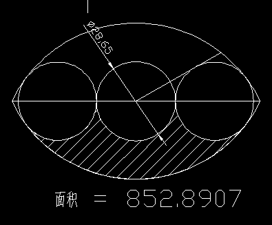

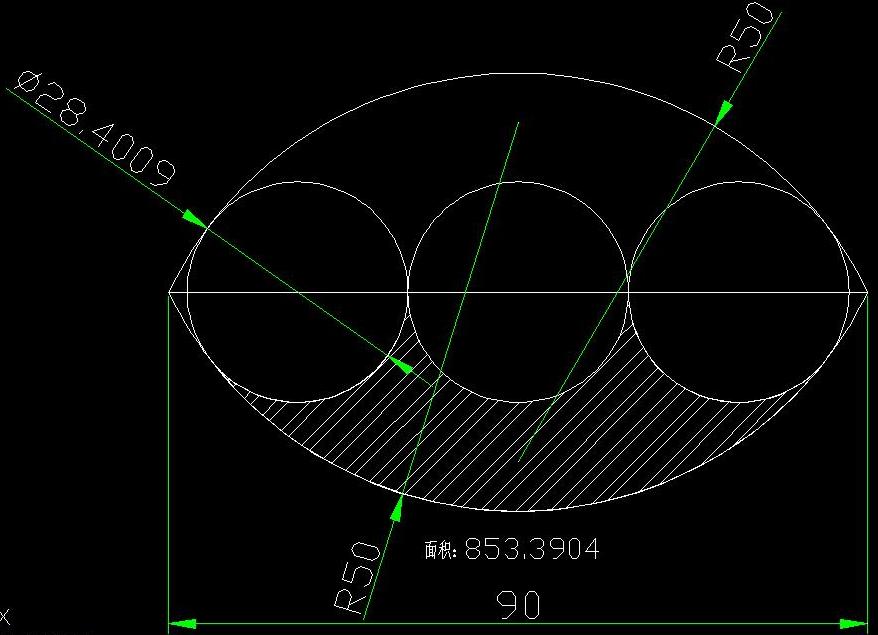

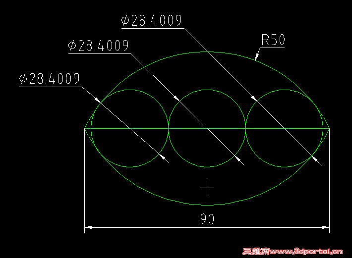

发表于 2007-5-2 20:12:46 | 显示全部楼层 来自: 中国江苏南通
这个图不难画,我已有了画法,可惜家里的电脑CAD没装得起来,争取今天晚上装好。
$ q$ e* v+ G% ~AUTO CAD2006终于装好了,把我画的传上来。不过答案与楼主的有出入,尤其是阴影部分面积。) K8 `1 A, _- c' Y
* z5 y4 S3 o4 E! [2 _" v* N
[ 本帖最后由 ferris 于 2007-5-2 22:32 编辑 ]

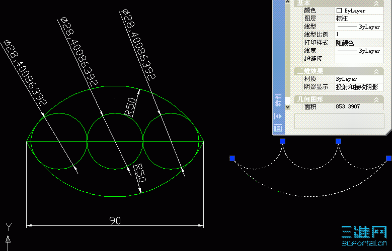

发表于 2007-5-2 21:48:59 | 显示全部楼层 来自: 中国台湾
原帖由 www191710 于 2007-5-1 15:13 发表 http://www.3dportal.cn/discuz/images/common/back.gif) t- F1 M! h/ s; l
楼上的朋友能否将...!
" U* a: s3 ~9 d& B1 p9 q/ A# V$ u' \5 G. U
红色线是中间点至其侧边同径圆的切线* z5 |5 y' s, q, b
这条轨迹线不变的共迹线
参与人数 1三维币 +10 收起 理由

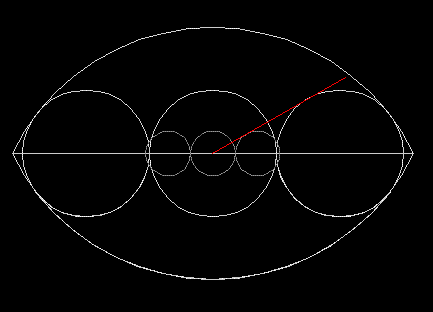

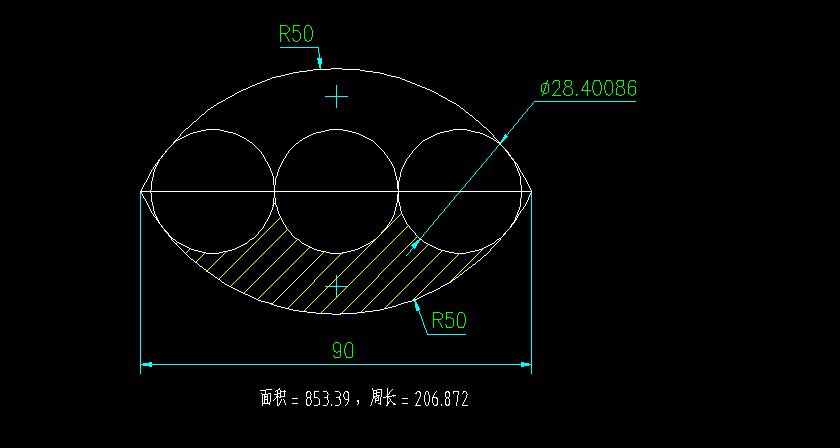

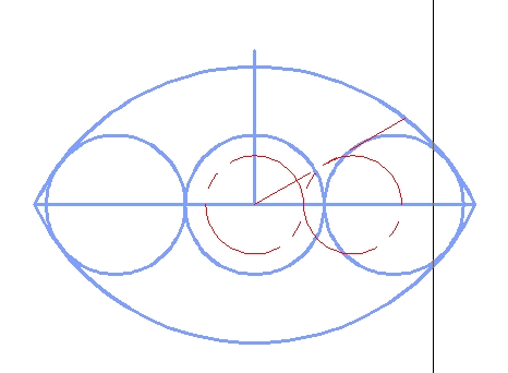

发表于 2007-5-3 11:41:54 | 显示全部楼层 来自: 中国陕西
没想到其他方式,还是俩圆弧和一斜线的3个相切最后画圆。5 C7 M7 G) l9 y
但我觉得从几何关系上来说,可以直接从弦长中心往左或往右引一水平倾斜角为30度的直线。因为斜边为2个内切圆半径,直角边1个。。。

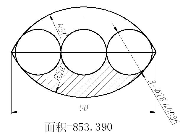

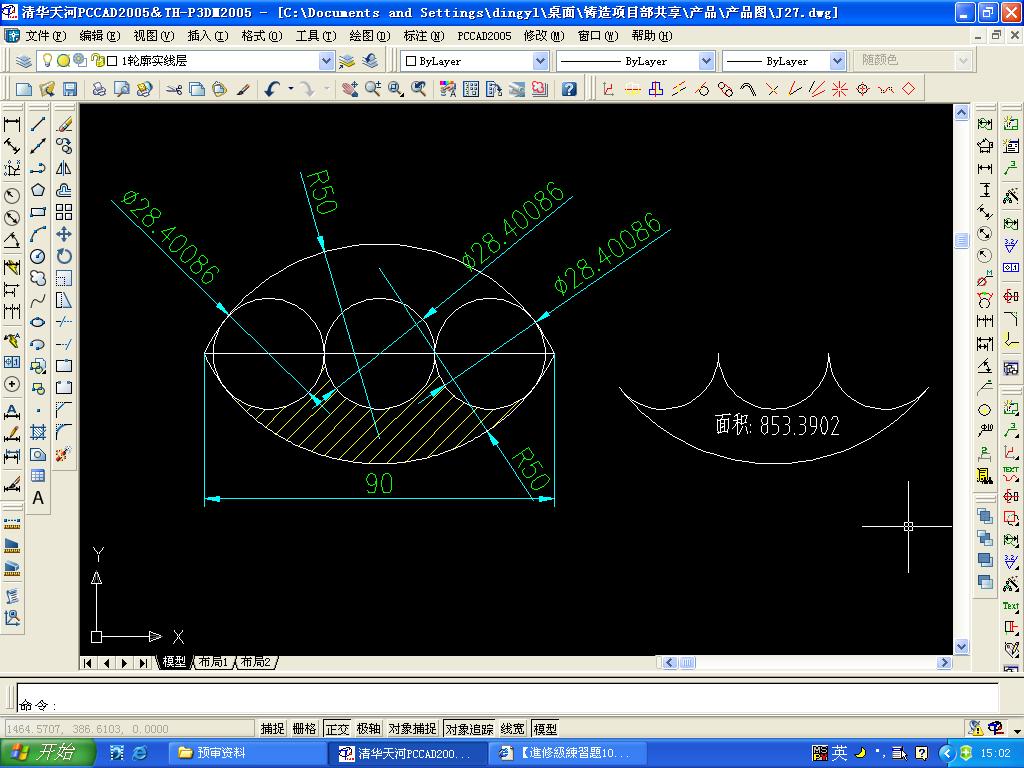

发表于 2007-5-5 15:00:22 | 显示全部楼层 来自: 中国浙江金华
我也做了一下,如下图。a=28.400866 r" f! K8 C9 F" p

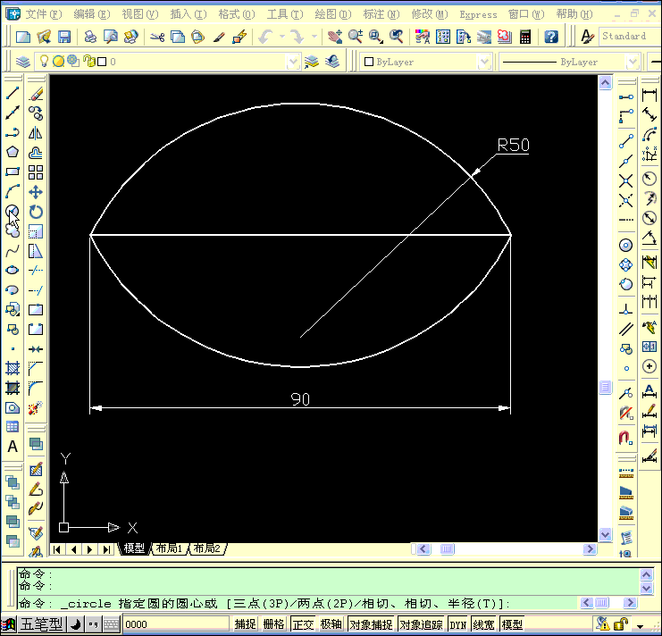

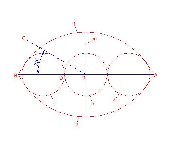

 楼主| 发表于 2007-5-7 15:34:10 | 显示全部楼层 来自: 中国台湾
1. 作水平線AB=90
0 j) D) _) Y2 [7 X) {  {/ w& ^2. 以ARC →1'st=A  end=B  r=50 →作弧線#1+ C/ e7 ?& [3 U
3. 以MIRROR →obj=#1弧  axis=AB →作鏡射弧#2
/ y# _7 n$ @: V" d( v$ i4. 過AB中點O作斜線OC
( \! {+ O$ S) n4 H( j6 p5. 以CIRCLE(t t t) →1'st=tan#1弧  2'nd=tan#2弧  3'rd=tanOC →作#3圓# P; ]: q, c( [6 X6 V( ]% S
6. 以MIRROR →obj=#3圓  axis=m →作鏡射圓#4# M: O" H  s# q# L6 O. u
7. 以CIRCLE →cen=O  r=OD →作#5圓
参与人数 1三维币 +10 收起 理由
★新手★ + 10 技术分享!

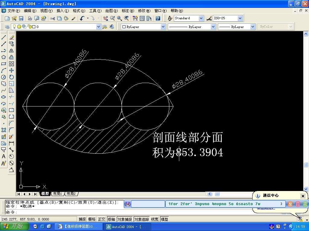

发表于 2007-9-13 23:54:09 | 显示全部楼层 来自: 中国福建三明
我也做了个练习 % z1 C; [+ @: d" ?$ z
1 Z/ T) Q& S7 d  w, W8 P
