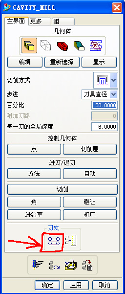

怎么修改默认刀路显示,比如刀路轨迹的颜色和宽度等,??
发表于 2007-5-1 10:43:07 | 显示全部楼层 来自: 中国山西太原
如图所示,就可修改刀轨颜色。

 楼主| 发表于 2007-5-2 05:50:10 | 显示全部楼层 来自: 中国广东深圳
刀路轨迹线宽度啊?没找到啊?
发表于 2007-5-2 16:16:29 | 显示全部楼层 来自: 中国安徽蚌埠
刀路轨迹线宽度的是不能修改的,再说改那也没什么用处的

真是菜鸟,谁说不可以修改刀轨的宽度啊!
2 Q1 P! b9 b  M+ F你看看NX2的刀轨宽度,在看看NX3或者NX4的是不是发现后者的要宽些了,1 f3 T2 n* Z2 q0 W% ], h& B; i
既然有区别就当然可以改了,至于怎么改,找老贴了。
发表于 2007-5-10 18:12:40 | 显示全部楼层 来自: 中国江苏苏州
非常简单,看图片吧
发表于 2007-5-10 18:14:05 | 显示全部楼层 来自: 中国江苏苏州
看到否?就图中那个显示宽度选项!

 楼主| 发表于 2007-5-11 01:11:15 | 显示全部楼层 来自: 中国广东深圳
OK.谢谢了搞定了
