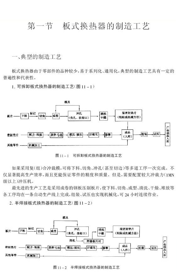

求助高手指教:2 I, l( t" f0 b4 r) ]+ I/ t
  L1 o" {* M5 o% v( L2 ~3 k, Q, N) M0 e$ G( f( Z  B3 ^1 [8 x) C% v
空气-空气板式换热器的制造工艺流程?
! I7 A4 o- ?* L- D
( `* D1 s+ m( [0 ?3 o制造中要用到哪些设备?
# X" K* p" f9 B4 F9 F7 r& V
9 Y9 c; b. p. a# q谢谢6 ^  U* |3 h$ O% @3 A5 D
# Y7 K, T; p. L  w, E$ X. h( c- b[ 本帖最后由 beyond1968 于 2007-5-3 09:44 编辑 ]
发表于 2007-4-30 14:46:24 | 显示全部楼层 来自: 中国山东临沂

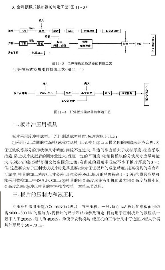

图片摘自:新编换热器选型设计与制造工艺实用全书+ u) @, i/ Y  c* v/ l( i9 i
新编换热器选型设计与制造工艺实用全书(详细书签)" y8 N$ \7 I% V! j
http://www.3dportal.cn/discuz/viewthread.php?tid=211794&fromuid=218828
