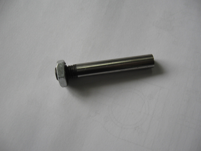

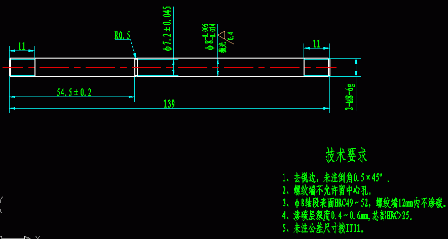

一根φ8的中心轴,材料为20Cr,中部有一个R0.5的钢丝挡圈槽,两端用M8的螺母拉紧,工作时轴固定,轴上零件往复运动。现在装配并紧螺母时发生断裂,请教一下:是热处理问题?还是加工问题?还是其它原因造成的。
发表于 2007-4-30 14:32:36 | 显示全部楼层 来自: 中国广东汕头
钢丝挡圈槽对轴本身产生屑弱的作用,同时往复运动产生了应力,当应力达到一定的承受极限,轴就会出现断裂

该轴的钢丝档圈槽槽底应加工成园弧底槽,这样有助于应力分散。其次淬火处理后要回火去除应力。

肯定是在淬火时产生裂纹导致受轴向拉应力时断裂。

由于钢丝挡圈槽处是变截面部分,当热处理淬火时,就在此处产生了过淬现象并出现了收缩不均匀,因此造成了局部应力集中并产生了微裂纹,如用X光探伤机进行照片,就能发现微裂纹,所以弧底部是工件的薄弱部分,这就是造成滑杆被拉断的主要原因.

给你两个建议,1、是那个槽在热处理前不要加工因为先加工了槽子,在热处理时难免要产生应力集中现象(既便是充分回火),在淬火后回火时应尽可能充分回火,然后加工槽(当然尽可能让槽底保持圆弧),精加工外圆。2、改变结构不要在中间设计槽子,用两头小一点,或另一头小一点带一个台阶(根部要有圆弧),然后加装一个套也可以起定位作用。

是结构设计问题,在这种结构中无论是机械加工还是热处理,结构本身存在应力集中的缺陷。建议定位改成中间做台阶止口,圆弧过度台阶。这样下料直径要大一些,坯料成本增加。另一方法加工光轴,用套定位。

非常感谢各位!最近对该批轴作了拉伸试验,用30N.m的拧紧力矩上紧,均未出现问题,从车间了解到,原来装的轴用钢丝挡圈(GB/T895.2-1986),被换成了轴用弹性挡圈(GB/T894.2-1986),如2#(痴心情长剑)所说,挡圈对槽产生削弱作用,可能这是导致断裂的一个原因吧;同意5#(misliu)的看法,热处理过程中产生的微裂纹是主要原因;12#提到的54.5尺寸是个定位尺寸,可以放低要求;可以考虑改成阶梯轴、改用其它材料。 :handshake

看断口的形态,断面明显分为两部分,恐怕热处理产生的不仅仅是微裂纹吧。
