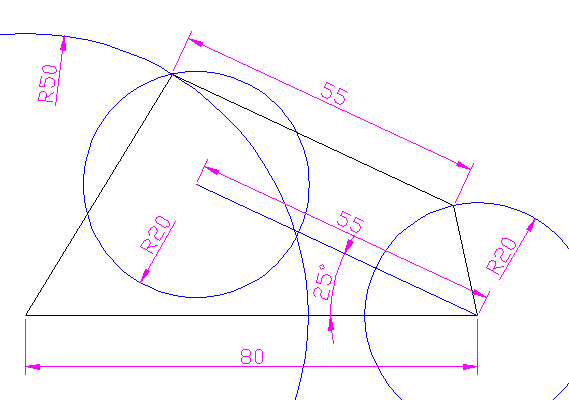

发表于 2007-4-29 22:01:03 | 显示全部楼层 |阅读模式 来自: 中国广东
如图所示,可以做辅助线,但是不需要复杂的数据计算,该如何画?

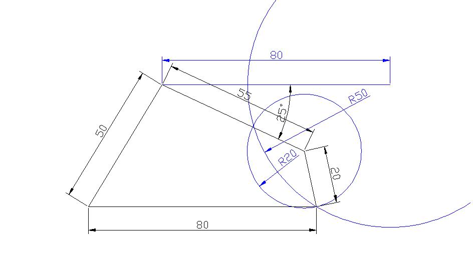

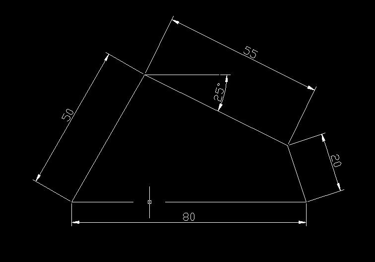

发表于 2007-4-29 23:00:50 | 显示全部楼层 来自: 中国广东深圳
我用ucs换了一下坐标画的。。怎么变成这样了呢??什么问题?
发表于 2007-4-29 23:02:21 | 显示全部楼层 来自: 中国广东深圳
回复 #2 rolle 的帖子
我的那20的尺寸不对。。哪出问题了??
发表于 2007-4-29 23:15:44 | 显示全部楼层 来自: 中国台湾
您朝平四边形辅助线来解析其关系位置

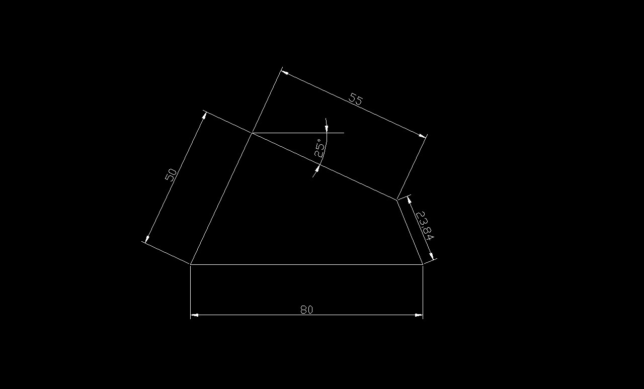

发表于 2007-4-30 09:38:05 | 显示全部楼层 来自: 中国陕西西安
我也来试试看,能不能做出

发表于 2007-4-30 09:38:36 | 显示全部楼层 来自: 中国吉林长春
楼上的完全使用了画法几何,顶一下!
发表于 2007-4-30 12:37:11 | 显示全部楼层 来自: 中国上海
不用什么平行四边形,搞得太复杂了,其实完全可以直接画。

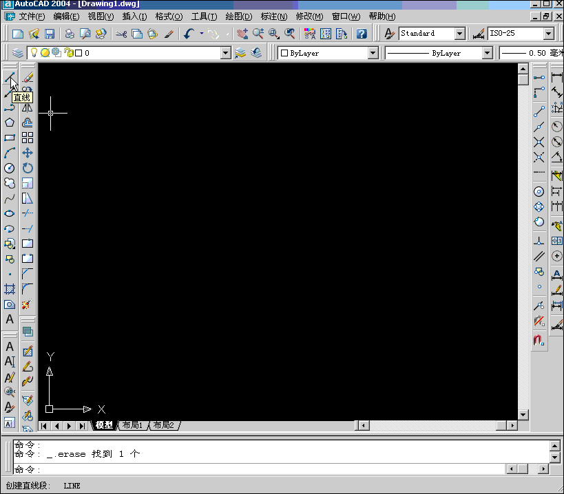

 楼主| 发表于 2007-4-30 14:39:33 | 显示全部楼层 来自: 中国广东
九楼的战士很强的,这是比较简单的方法。前提是过程要想清楚,这个比较复杂
发表于 2007-4-30 14:51:11 | 显示全部楼层 来自: 中国湖南衡阳
9楼的是挺厉害,我还要多学学啊!

发表于 2007-4-30 21:42:19 | 显示全部楼层 来自: 中国江苏苏州
请问9楼,你的GIF图片如何制作?希望你赐教一二,谢谢
发表于 2007-4-30 22:43:29 | 显示全部楼层 来自: 中国上海
原帖由 zhlq518 于 2007-4-30 21:42 发表 http://www.3dportal.cn/discuz/images/common/back.gif) }# O/ \- K- N* ~9 x
0 t2 t$ \/ q! f2 D6 j1 a
6 Q: P3 b0 V2 A, T' A/ e. E  N1 i我使用一款很小的屏幕录制软件,录制后直接输出为 gif 动画文件。7 ?' r3 P6 U& p
在以下地址:
9 g: {3 B+ y( a/ W" e5 J8 _  X- uhttp://www.3dportal.cn/discuz/viewthread.php?tid=194549&highlight=gif%2Bshaonx

发表于 2007-5-4 12:57:50 | 显示全部楼层 来自: LAN
很容易画的,看我的。
