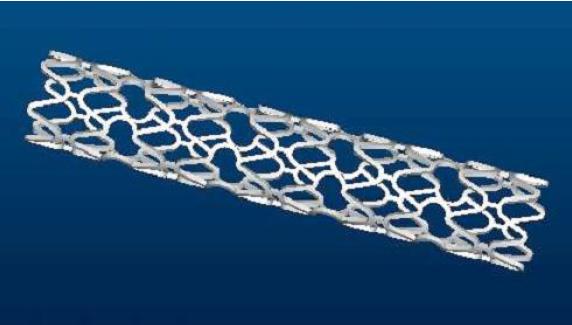

未命名.JPG & J% O4 p% ^4 [9 [0 b; @7 ?
各位大人!我研究了好几天都不会!请各位大人帮帮小弟吧!!
 楼主| 发表于 2007-4-29 14:27:51 | 显示全部楼层 来自: 中国吉林长春
大家可以随便画个图案 告诉我方法就可以了

曲线在平面上画好以后 缠绕在圆柱面上怎么才可以把曲线给封闭了??

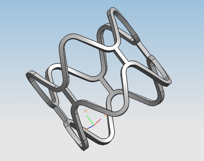

这样对不对?

发表于 2007-5-9 17:39:21 | 显示全部楼层 来自: 中国山东青岛
原帖由 resolution 于 2007-5-9 17:00 发表 http://www.3dportal.cn/discuz/images/common/back.gif
+ H  S- }( Z( A6 I- `' H楼上的楼上 能出一个视频教程吗?
% z$ y& D7 {  @/ e9 z
教程做不了,简单说一下。' K: U/ M5 [$ I/ _
1.先画好展开的形状,缠绕到等周长的圆柱面上。
; o& a0 v( f/ z, O1 z, _, e2.按缠绕后的线按一定直径扫列成网状链,再用等周长圆柱面分割。
$ j0 a7 t( Q* b/ B3.抽取分割的网状链表面,再加厚片体即可。
阿帕奇 + 3
