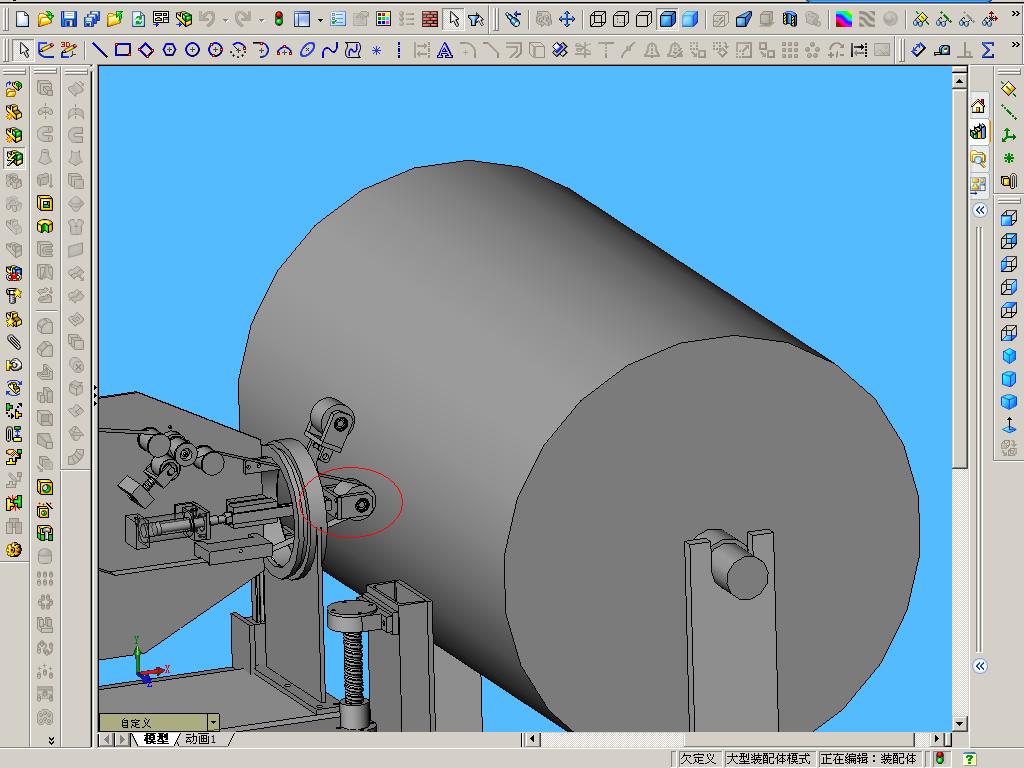

请问各位高手,如图所示,椭圆所示处为一设备铺一带状材料到右边的圆柱上,铺放过程中右边的圆柱同时旋转,请问可否用animator做出这种动画,使得圆柱表面的接触处出现铺放的材料的动画?) s& P/ b, p  L% u7 r/ B) @( E4 P
如果用编辑方程式,似乎可以做到,但是那样相配合的其它动画就完成不了了......

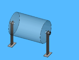

是黏貼膠帶機構  可以
: X$ s3 t% A) U6 Z% P$ Y  V. G必須再建立一個零件 草圖建立軌跡也必須參考輪子上的一點 再掃描這個軌跡 利用轉動輪軸就可以看到這個膠帶變長了

随便做了一个,对吗?

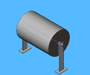

homework
, s1 @5 q+ l5 z" k3 k3 _" A5 r/ K这样好象只能实现一圈吧?请问能否实现多圈缠绕?: L7 O/ Z5 z" F0 c/ W$ q/ A

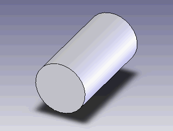

做了一个,可以实现多圈材料添加.
& @# y4 T& n0 c实现了楼主要求的起始材料添加点不动,而圆柱体不断转动的要求.
3 u' Z6 ~+ A: K$ x- F注意点:1、零件1中,扫描和扫描切除的草图是有一定的共享关系。0 p5 n  [* i+ l) }. G2 M" N
            2、利用装配体中零件1和零件2的距离变化来实现圈数的添加。1 c: c* X' e- g+ ?: C; o
            3、装配体中方程式应用是关键。
! t3 x1 H3 S- m3 ~; A$ n! L1 b详情见附件:. ^* I1 Y2 q0 E' v7 n7 N2 I' h% {

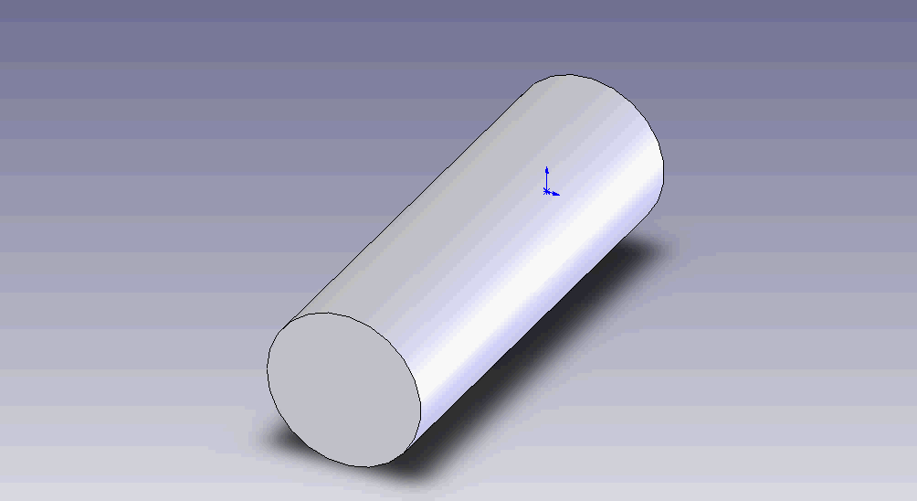

又做了一个,木棒上油漆的动画,嘿嘿!
