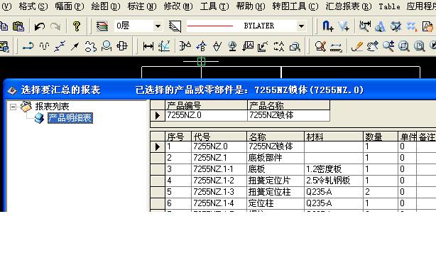

好不容易把汇总报表整得可以汇总了,但仅在测试时成功过,现在却不能用了,在输出时总是显示输出空表!打开那个输出的所谓空表,要不啥也没有,要不就显示以前测度时生成的那个表!为何?
发表于 2007-5-10 12:28:15 | 显示全部楼层 来自: 中国山东泰安
经测试CAXA电子图板2007R2中汇总报表存在严重问题,汇总报表对标题篮要求很严密,就是要求图纸标题栏必须是“产品名称”“产品编号”,在电子图板提供的标题栏内确是“图纸名称”“图纸编号”,企业自定义的标题栏一般也按照电子图板提供的标题栏提供的名称来定义,为了电子图板以后升级兼容性,所以企业很多的图纸是不能实现汇总报表的功能,造成这个现象的原因,我查了一下,估计是开发者用电子图版Samples目录下的例子来测试的,这个例子里的标题栏是“产品名称”“产品编号”,希望CAXA尽快拿出解决这个问题的方法。不知道同行们用了这个功能是不是有我说的这个问题。

我的即使用SAMPLE的例子都不行了,刚开始还行,现在全是空的,不知为何?

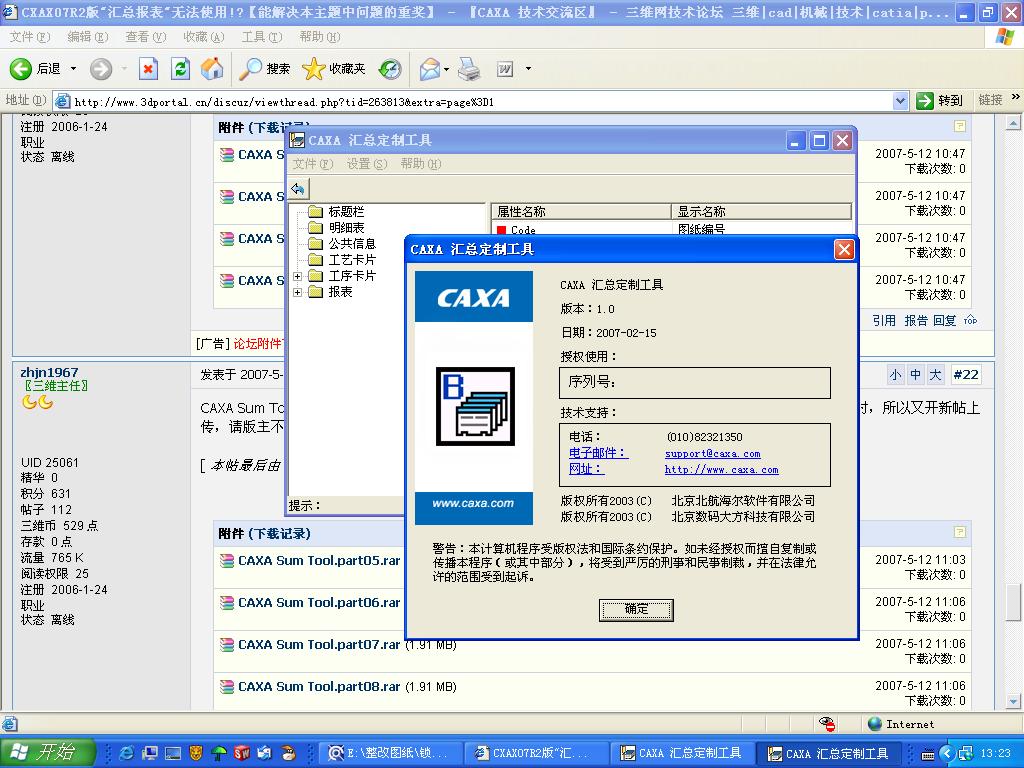

我的可以了,苦苦寻找解决办法,但解决后发现并没什么用处。鄙视某些人的作为。如果想要大家可以按我的方法试一下。我用的是从CAXA官网上下载的2007R2,安装时先将原来的图板缷掉,并把CAXA Shared文件夹中的CAXA Statistic Component和CAXA Common Component这两个文件夹删除(我是将CAXA Shared文件夹直接删除的)。安装后再将附件中的(这都是CAXA自带的,安装时提出来的)CAXA Sum Tool安装(已有的可以不装),试一下汇总报表可不可用,如不行再把CAXA Common Component拷贝到CAXA Shared文件夹中(找不到可搜一下)。如还不行重新来一遍。我的在C盘。

发表于 2007-5-12 10:57:19 | 显示全部楼层 来自: 中国山西太原
CAXA Sum Tool有18个包,CAXA Common Component有3个包。上面的帖子不让编辑了,可能是我操作不对,所以又开新帖上传,请版主不要扣分并将两帖合并。谢谢!' n9 Y8 K9 a& ?' a8 f

发表于 2007-5-12 13:21:04 | 显示全部楼层 来自: 中国浙江温州
没有这个你怎么弄也不是完善的,CAXA这个模块是收费的,你要是打开数据库还要有密码的! v' p8 y- }8 ]
这个定制工具就是为了各个企业汇总的格式不同而做的,这个汇总的模块主要就是为了能输出电子图板的EXB格式,不然就和工艺汇总表一样了。如果企业有CAXA工艺汇总表软件,这个汇总模块就没有太大意义。

发表于 2007-5-12 15:09:01 | 显示全部楼层 来自: 中国浙江温州
模板文件要根据自己的实际情况,和参考C:\Program Files\Common Files\CAXA Shared\CAXA Statistic Component\TEMPLATE的EXB文件,相信大多数人会明白怎么去做模板了。
