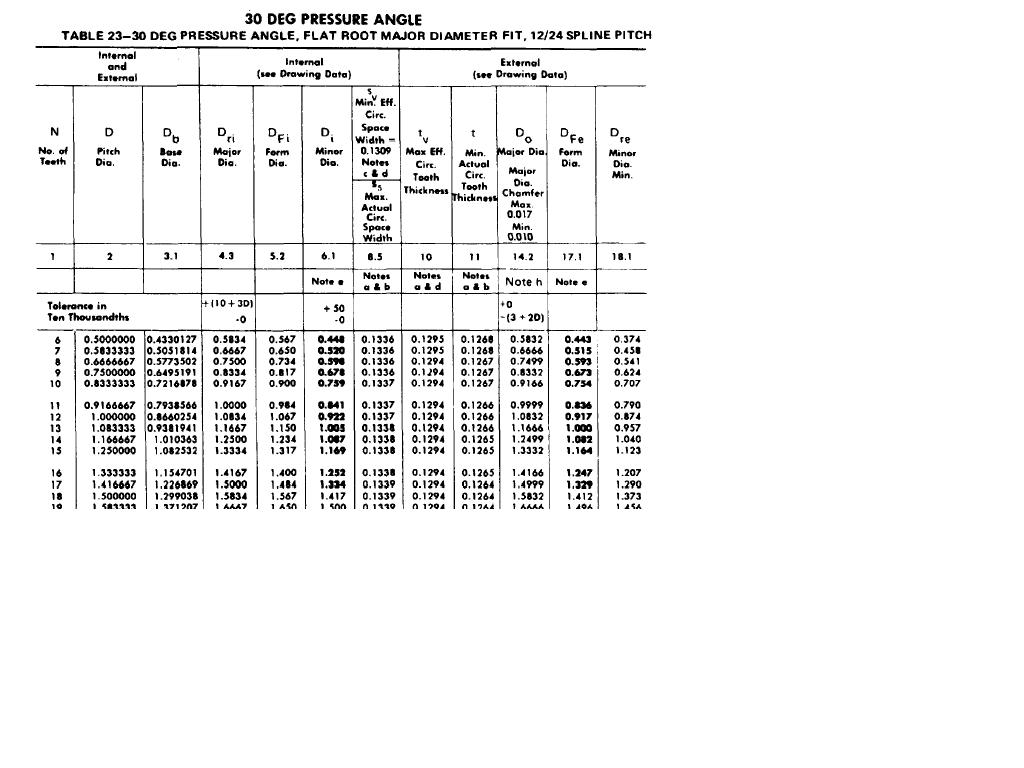

请问我看到一个美标花键标准商写德 TABLE 23-30 DEG RPESSURE ANGLE- |+ k8 |, a0 Z0 t! ^  V8 [0 [
是指的23度压力角的吗?还是30度压力角?

指的是表第23压力角30度

! b. s7 J1 L& i/ s0 T! T请问拿表21-30与23-30的区别就是8/16与12/24的区别吗?能帮我解释下12/24分别表示的是什么吗?

8/16是双径节,单位是英寸;径节相当于我国标准中的模数,它和模数是倒数关系.

应该 23为齿数  30 为压力角 还缺 径节
