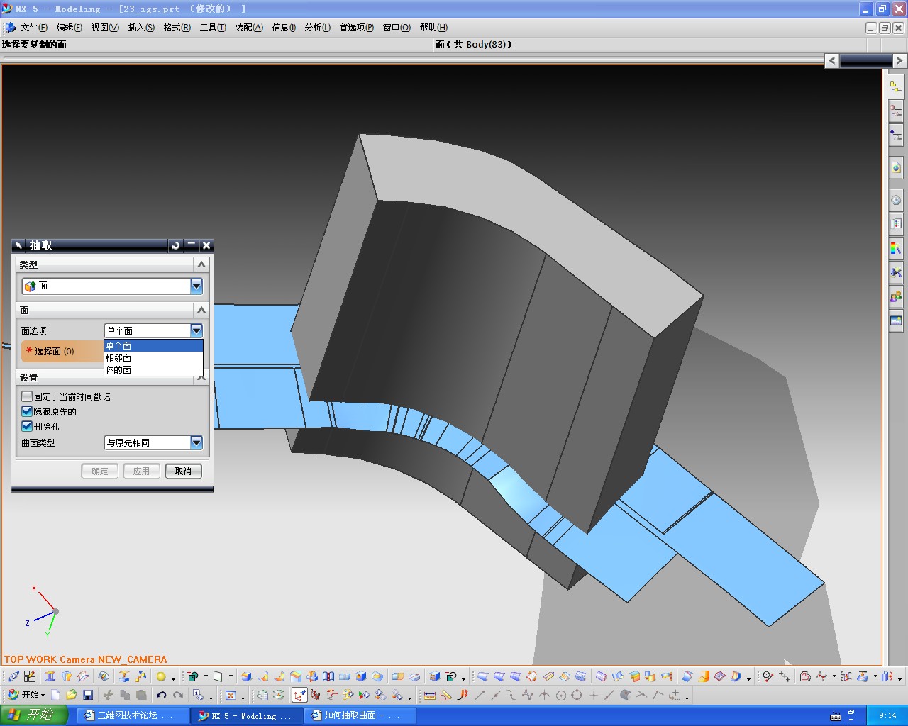

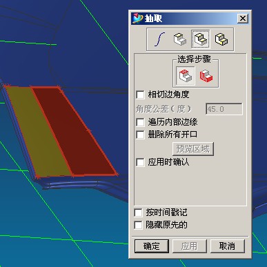

两片体缝合后抽取还是单个曲面,或者先抽取曲面后又不能缝合,请大伙援助:如何才能使很多小的曲面用较少的部骤将面提取出来。                                                             如图:红黄两片体缝合后,抽取面还只能抽取一个面。

你说的那个是不能实现的,至少是用抽取的命令是不可以的你可以用复制命令就可以了
发表于 2007-4-28 12:14:38 | 显示全部楼层 来自: 中国上海
没明白什么意思??是要把两个面整成一个面吗? 那样好象没必要,面质量不好,甚至变形了!' r* e# o; _, h4 ?
想提取多个面,可以框选,也可以提取区域呀!

缝合的时候就没出现错误么?要不就是我没看清你的图!
 楼主| 发表于 2007-4-28 17:23:17 | 显示全部楼层 来自: 中国上海
回二楼“qing1018”,五楼“lgr222”:
: ]/ l0 q, ?1 T, e3 Q- b* j8 u; N- P6 ~' v# y4 |
没办法,零件是很多的小曲面组成,若不做成较少的曲面,一套图下来岂不吐血?再说时间也不允许
0 F' E4 K" H8 j4 j+ Y3 y' ^+ f
$ M! t) q* j* n( h9 S7 W- K& [; c. q& k: X/ X# i( \, Q
回四楼“hllzd2006 ”:“复制”命令不会用
) l2 V# c0 V+ c7 Y; ^2 V: r  a8 E' n! I4 S! _
7 H" y6 w) F' R% M: A' Q) d回六楼“lovesaima ”:缝合时没出错,就是缝合后,提取曲面还是只能提取单个面。
8 `7 Z8 S; {9 ]* P) z7 h3 _4 o/ `$ d( L2 I* X6 n# p
2 T+ {% Z2 g" G- y, x% R, }6 `- ]+ B7 n6 U5 H/ t
回三楼“游风”大侠:溶合不了两个面,不知你如何溶合的

不知道楼主需要实现什么目的,是不是抽取曲面后 还要抽取?
发表于 2007-4-29 09:07:17 | 显示全部楼层 来自: 中国江苏南京
今天再看你的图,还是看出你没缝合好,因为两片中间不能有黄线哦!
发表于 2007-4-29 09:12:51 | 显示全部楼层 来自: 中国江苏南京
体的面试试,注意切好了再缝合!
naught0911 + 5 应助
 楼主| 发表于 2007-4-29 21:04:50 | 显示全部楼层 来自: 中国上海
谢谢lovesaima ,这是我见到的最好的答案,可能实际工作中,有人用了其他办法,管他了,先应付工作在说,衷心地谢谢你!!!
