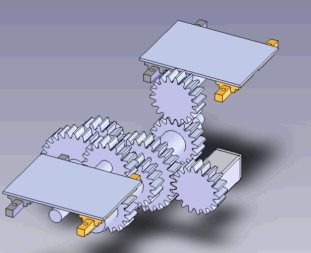

花了六小时构建模型并做了一个动画,看看吧!

齒輪設計不會太多麼嗎 :funk:
 楼主| 发表于 2007-7-26 08:08:50 | 显示全部楼层 来自: 中国江苏无锡
是以前画着玩的,不要当真啊!
发表于 2007-7-26 08:30:13 | 显示全部楼层 来自: 中国台湾
原帖由 fushuixiu 于 2007-7-26 08:08 发表 http://www.3dportal.cn/discuz/images/common/back.gif/ M4 ]: N. T2 p+ V  N
是以前画着玩的,不要当真啊!
$ p. j5 Q" O, `. Q  Z% B- V/ l; \+ r" x% s( K- E' ]5 B

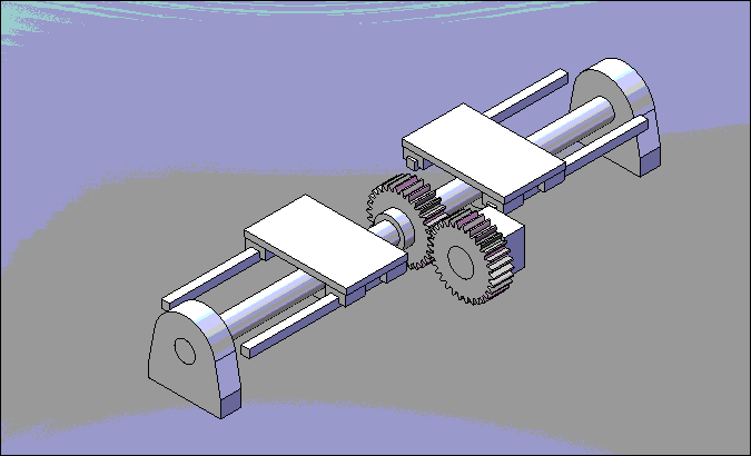

我想的較簡單  用減速比齒輪 滑板下兩個共軸  左右逆牙  這樣就能同進同退   :)
发表于 2007-7-26 09:09:30 | 显示全部楼层 来自: 中国河北沧州
用2个齿轮就可以搞定,楼主为什么使用那么多齿轮,多出的几个有什么用处呢?????6 P1 {$ [/ A# k6 d4 Q
5 @9 g: F' N# y% m1 Z5 Y
[ 本帖最后由 ldy188 于 2007-7-26 09:12 编辑 ]
发表于 2007-7-26 09:34:10 | 显示全部楼层 来自: 中国山西太原
没有详细的说明的怎么做的
发表于 2007-7-26 10:55:40 | 显示全部楼层 来自: 中国河北沧州
刚才做的,不知道满足不满足楼主的要求。
