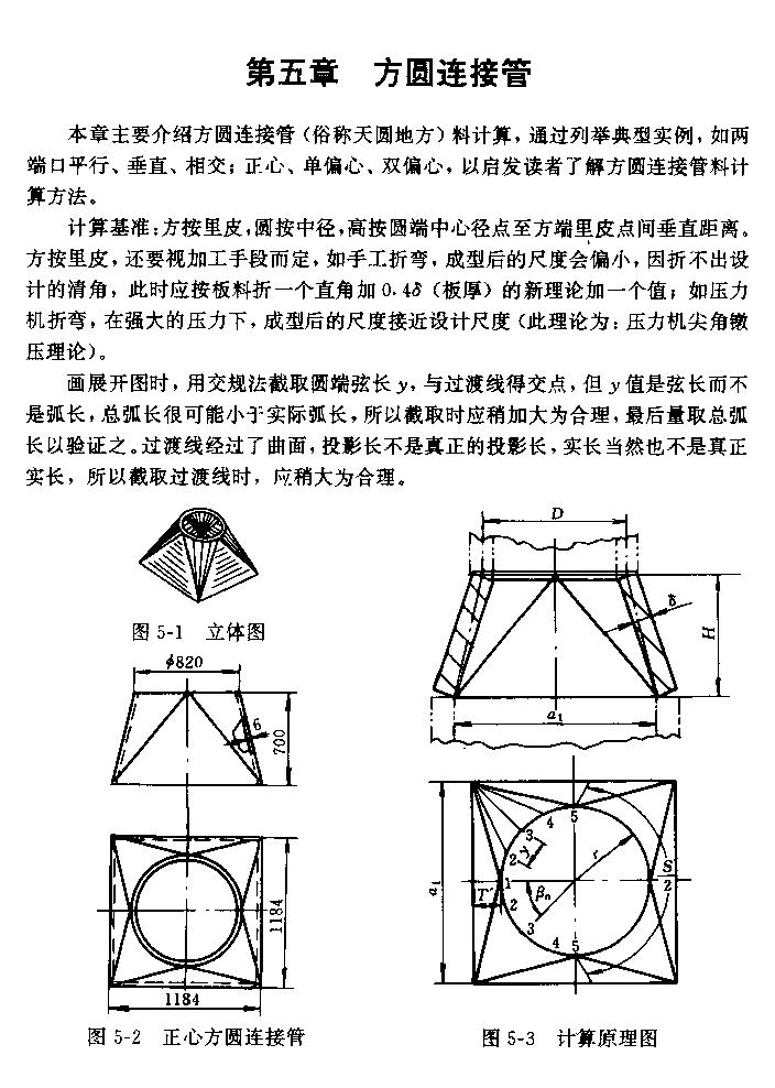

我公司生产天圆地方结构的烟筒,请问有没有更好的下料公式?有标准吗?

钣金类的展开方面的资料有详细介绍,下面手册看看) W# }6 }! y  v/ Z; P$ f0 |
0 o3 G# D& _; [" h( V钣金展开放样计算手册
$ M& @) S! l) R% c2 d2 I# U6 }& Thttp://www.3dportal.cn/discuz/viewthread.php?tid=180287&highlight=%EE%D3%BD%F0
, u" o9 L6 w1 C1 ^: w* C& r" O7 B
5 W$ N' }! e' v( H9 G7 U简明钣金展开系数计算手册6 ^2 S1 X2 }& a; [, o
http://www.3dportal.cn/discuz/viewthread.php?tid=128941&highlight=%EE%D3%BD%F0) O5 ?  _& P7 h" b: x) {8 K- s7 ]
5 ^4 ?& b0 a+ E/ n6 U" f" b5 L[ 本帖最后由 zcp68941125 于 2007-4-26 15:09 编辑 ]
userkypdy + 5 应助
发表于 2007-4-26 15:09:11 | 显示全部楼层 来自: 中国上海
《实用钣金展开计算法》中的2页,去买一本吧,化学工业出版社,2001年3月出版。
userkypdy + 5 应助
