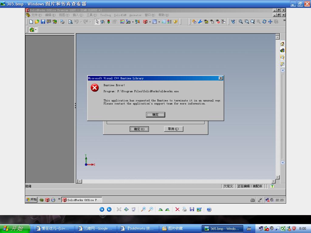

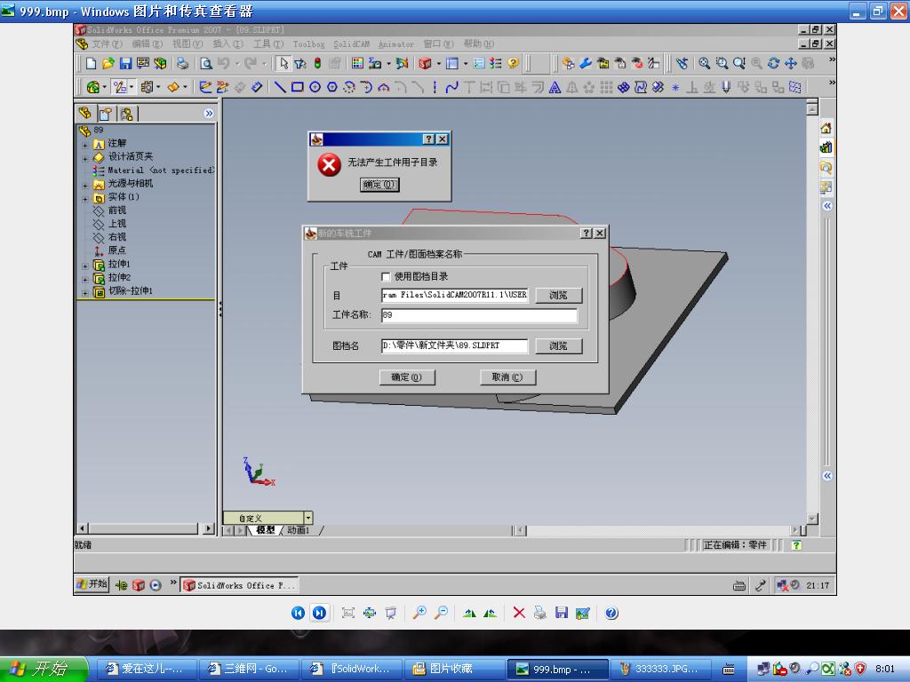

请教各位!前几天我在本论坛下载了个solidcam2007装起来后一直用不了不知为什么?在此向各位请教!不管我怎么搞一直出现这两种现像!谢谢各位!

第一个问题不太清楚,可能和系统有关系,或者安装不太正确,6 z, \0 V- p1 L
第二个问题是因为你在solidworks下作了设计,但并没有存盘,所以进入加工系统找不到路径, 只要先保存设计文件即可

第一问题,应该与运行库有关
8 ]! ]6 }, z' G( n9 A  D1.尝试安装相关运行库& }$ z+ s. @, g
2.最后一招重新安装系统6 A1 \( n! ]: g- X5 Y1 T
+ Y4 _6 ~+ c4 @5 s. N3 ]3 p' U第二个问题,做cam前要先保持原始零件,否则软件无法定位零件
