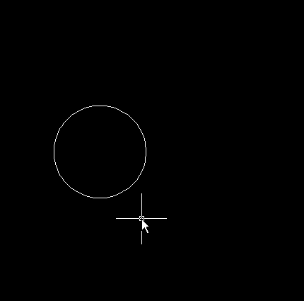

工作中要画一个图,看似很简单的问题却把我难住了,“已知一个圆,画一条与水平成29度7分的直线与之相切。”
5 {( A' X3 I/ W7 h3 }首先这个29度7分把我难住了,输的时候不知采用什么格式输,搞得只能把29度7分用计算器算转换成29.117度再去输,想问一下高手,像这样带度分秒的角度怎么直接画?$ _0 L' ?* e* k% @+ ?1 t8 D, q
( e3 B5 P  H7 R8 c$ C
然后与已知圆相切又是问题了,我折腾了半天才用几何办法画出来,
" Q' r" }. ^$ {) e3 ~  ?& O* Y2 _# z, h4 G& w% _
谁有快速办法讲一声啊

这样:

您是否少key了 '@'
" f5 u( Q9 q5 P. c. V! u. {$ L3 F) E- j- l2 k+ ?; B
此处引用的格式应是 @10<29d7'

楼上的,请参照#10楼,你少输了“<”,所以不行,当提示输入下一点时,直接输入@10<29d7'即可。
blackbird + 3 应助

用相对输入的方法
( v1 X  r) B* M0 _0 }
* _9 s* ?- ~% Y7 F@长度<角度/ J2 t6 J7 @3 V) m) X; y
最普遍也最方便

非常感谢楼上各位的热心回答,小弟受教了,又学了很有用的几招,% R) H- i% y# c3 D3 l! f
$ o$ p5 l2 ~1 p: y5 ?
可以这样总结一下,这个问题的最快画法是:4 N5 O' u! E/ E: ~, f
command:line  : J6 \6 ~: Z  ~0 A; o( l
捕捉到切点
: n% E( S2 H3 m2 scommand:tan
8 w* N4 G; s! U& n 在圆上大致的切点位置点直线的第一点
+ p! `6 B1 |$ d* m; c4 k第二点采用相对坐标输:  @100<29d7'- Z9 Y  ^8 L3 a8 Y0 g
就OK了

这个方法,可以用在画任意角度线与已知圆相切.) D' c8 X3 J' A5 a- y( e' }, e
1)命令:C画圆9 O& S% n) g4 Y7 A2 c
2)命令:  L+TAN.捕找切点.0 H. x, ^1 w- F6 z% Y- A+ A( j
. V& ]  L+ Y& y3)@长度<角度.
