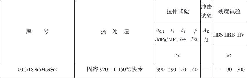

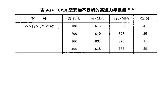

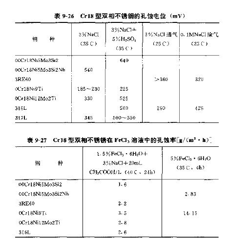

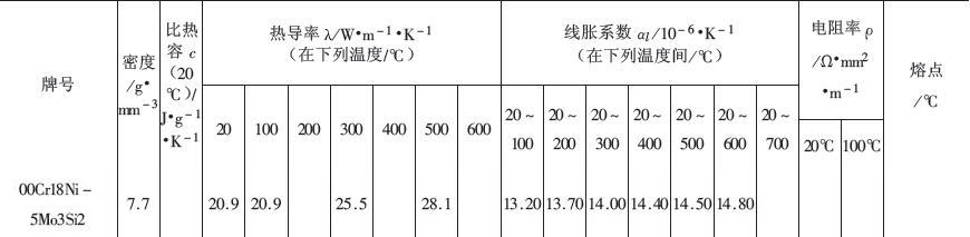

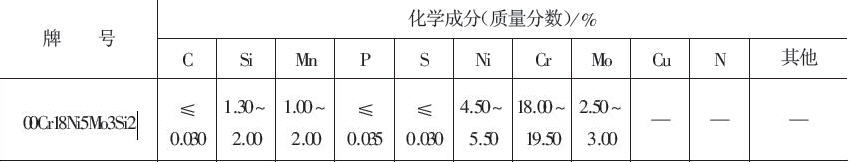

请问有哪位高手知道双相不锈钢00Cr18Ni5Mo3Si2的性能参数啊?除了力学性能之外,有没有更具体一点的?谢谢!
发表于 2007-4-22 00:40:32 | 显示全部楼层 来自: 中国江苏镇江
具有铁素体8 奥氏体型双相组织,耐应力腐蚀破裂性好,耐点蚀性能与00Cr17Ni13Mo2相当,具有较高的强度适于含氯离子的环境,用于炼油、化肥、造纸、石油、化工等工业热交换器和冷凝器等
3 Y( f  k* j  a* \1 d- g
" y: \2 G3 s7 V4 d' t! N# t7 [各种性能见以下图片:
8 u* ^6 W6 z, d$ P 3.jpg - w3 S0 w$ v2 _

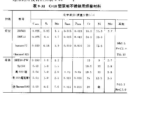

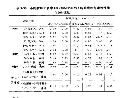

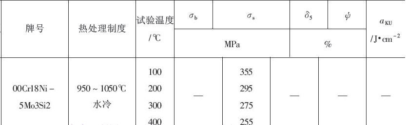

发表于 2007-4-22 12:47:41 | 显示全部楼层 来自: 中国黑龙江哈尔滨
给你一些其它方面的资料供参考
