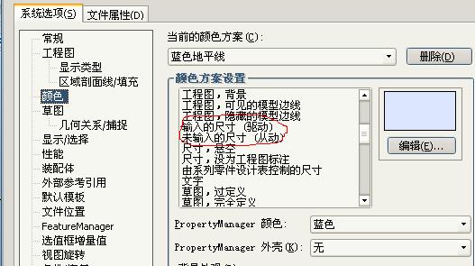

请大家帮个忙
; l) l7 c- S/ G- c7 C0 C1 i; x* _5 o我在画工程图中,会生成模型尺寸和参考尺寸!4 ~! N4 f% f) [" s* l$ K' M
两种尺寸分辨的不是很清楚(颜色比较接近)
  I' u7 j8 U  R7 |  N不知道那位大哥,能把它改成颜色分辨的清楚些!- k9 j: ~- }0 F& \; m- l

红圈里

谢谢高手,
# F* [# b2 B0 X2 {" \万分感激
