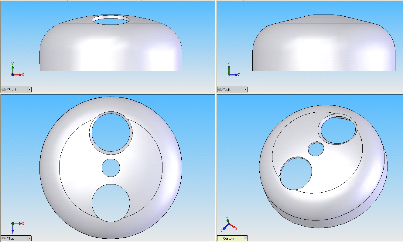

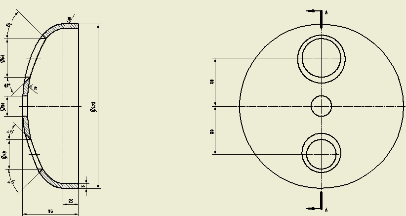

如图建模,绘制零件,给出工程图

发表于 2007-5-14 22:17:28 | 显示全部楼层 来自: 中国浙江嘉兴
上面的坡口是怎么弄的啊 ?请赐教

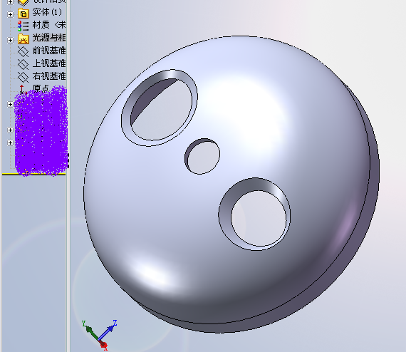

发表于 2007-5-15 04:30:21 | 显示全部楼层 来自: 美国
尝试着做了一个,切口倒是不难做。奇怪的是只能做一个切口(如图),另外一个切口我想用镜像或者圆周阵列的方式复制出来,但是却复制出很奇怪的样子(复制之后,零件的大部分都被删除了),怎么回事?
